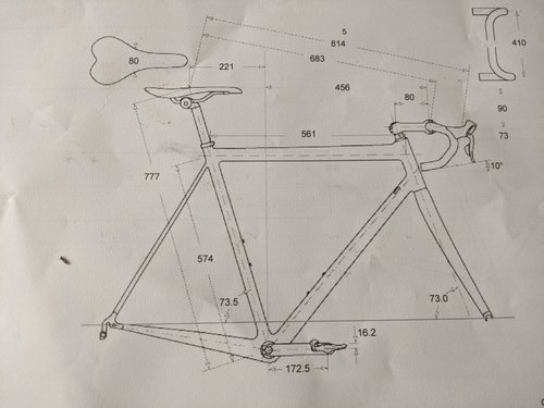

Omdat het budget (rond de €2500) nu een stuk groter is dan destijds wil ik me ook beter voorbereiden, daarom vanmorgen een statische fietsmeting gedaan. De uitkomsten heb ik toegevoegd als bijlage. Volgens de winkel: relatief lange benen en korte armen.
Na me de afgelopen weken online onder meer te hebben verlekkerd aan de Orbea Orca (55), Canyon Ultimate (M) en Trek Emonda (56) begin ik toch wel te twijfelen gezien de uitkomsten van de meting tov de stack en reach van deze fietsen. Afgaande op geo tabellen lijkt bijvoorbeeld een Domane me toch beter te passen, maar mijn kennis is redelijk beperkt.

Dat plaatje duidt er IMO op dat DAT frame in ieder geval te groot is.
Bovenbuis maximaal 540 mm en stack zo hoog mogelijk, ga daar eens op zoeken.
Zitbuishoek en stuurhoek redelijk doorsnee , dat lukt wel in het aanbod.

Dank voor je reactie. Ik dacht me te moeten focussen op stack en reach maar zie dat je ook de lengte van de bovenbuis noemt. Die dus ook zeker meenemen?
En als het niet teveel gevraagd is, heb je een voorbeeld van model en maat waar je zelf aan denkt? Dan heb ik qua maatvoering een richting (spiegelen aan geo charts van andere fietsen).
NB: ik kijk nu nog eens goed naar mijn afbeelding en de reach is 376 maar de stack staat er volgens mij helemaal niet op?
Met stack en reach is op zich niks mis, maar als ik een bovenbuis van 560 mm en een stuurpen van 80 mm zie, dan denk ik , daar klopt iets niet.
Stack zie ik ook nergens aangegeven....
Reach is okee, zolang de stuurpen op 100-120 mm uitkomt, en met 80 is IMO de reach te lang.
Hoe vergelijkt het plaatje zich met de (als te groot ervaren) Sensa ?
Ik denk helemaal niet aan modellen, zit daar ook totaal niet in., geometrie lezen is prima als basis

Daarom was mijn eerste gedachte dat de oude, te grote fiets, passend was gemaakt met een (te) korte stuurpen. Dat is het dus niet, maar geeft mij weing vertrouwen in deze bikefit.

@ Ernie C en Bluebird,
Deze resultaten zijn dus van een dealer die ik genoemd zie staan op Bikefitting.com als partner (en ook nog eens racefiets specialist hier ik de regio). Als daar al kul uitkomt, wat ik van jou begrijp Bluebird, wordt ik er niet vrolijk van. Dacht er goed aan te doen om beter voorbereid voor een nieuwe fiets te gaan maar dit geeft weinig vertrouwen.

De reach kan je aanpassen door een kortere/langere stuurpen te nemen (ergens tussen de 9 en 11 cm)
De stack kan je aanpassen door meer/minder spacers te monteren. Maar dit is wel gelimitteerd.
En persoonlijk vind ik een spacertoren maar niks.
Op de tekening staat een zitbuislengte van 57. Heb je lange benen?
Als je een kleiner frame gaat nemen, omdat anders de reach te groot is, krijg je een lager balhoofd en heb je een lagere stack.
Je kan ook eens kijken naar een Canyon endurance, Obea avant.
