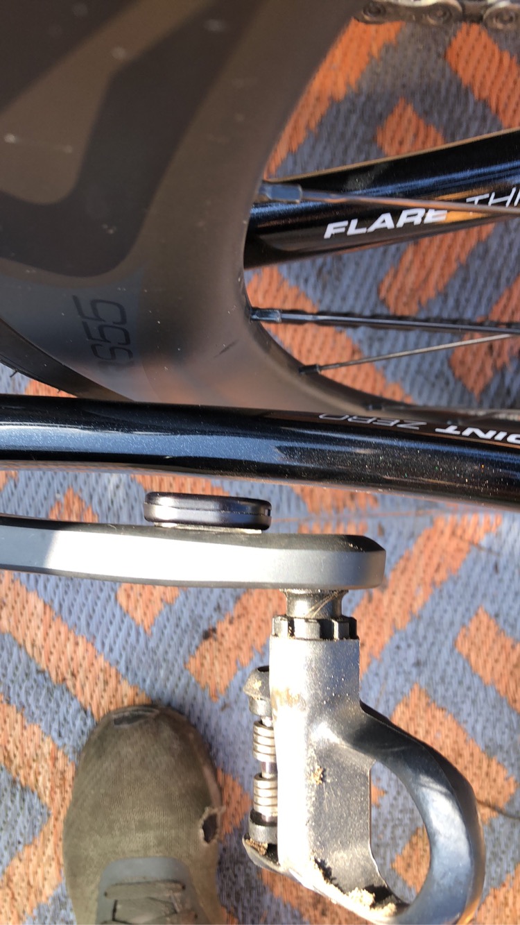

Goedemorgen,
Afgelopen weekend een Wahoo cadence en snelheidsmeter aangeschaft. Helaas krijg ik de cadence sensor niet werkend. Er wordt netjes een Bluetooth verbinding opgezet maar er wordt geen data doorgestuurd (0 rmp/NA). Ofwel hij meet niks. Iemand nog tips/adviezen?

Edit: Lees net dat er wel verbinding wordt gemaakt, dus optie 1 valt dan af. Zou optie 2 eens uitproberen.
2 mogelijkheden die mij te binnen schieten:
- Batterij vervangen (wellicht geleverd met kapotte of lege batterij). Zou niet moeten, maar is wel een mogelijkheid.
- De sensor verkeerd om gemonteerd. Kan ik op de foto niet zien, maar wellicht heb je de sensor met de verkeerde kant aan de crank geplakt (voor de duidelijkheid: ik bedoel dus niet de verkeerde kant van de crank, maar de sensor zelf).

Wat zou de "goede" kant moeten zijn? Nu wijst het Wahoo logo naar buiten.

Volgens mij is dat de 'goede' kant. Wordt er wel een cadans geregistreerd als je de sensor met de hand heen en weer schut (dus los van de fiets even in de hand heen en weer schudden)?

Op de sensor zit een LED lampje. Brandt deze als je de crank beweegt?

Zojuist nog even wat getest. Er brandt een blauw lampje bij het bewegen van de sensor. Het schudden van de sensor (los) geeft eveneens geen data
