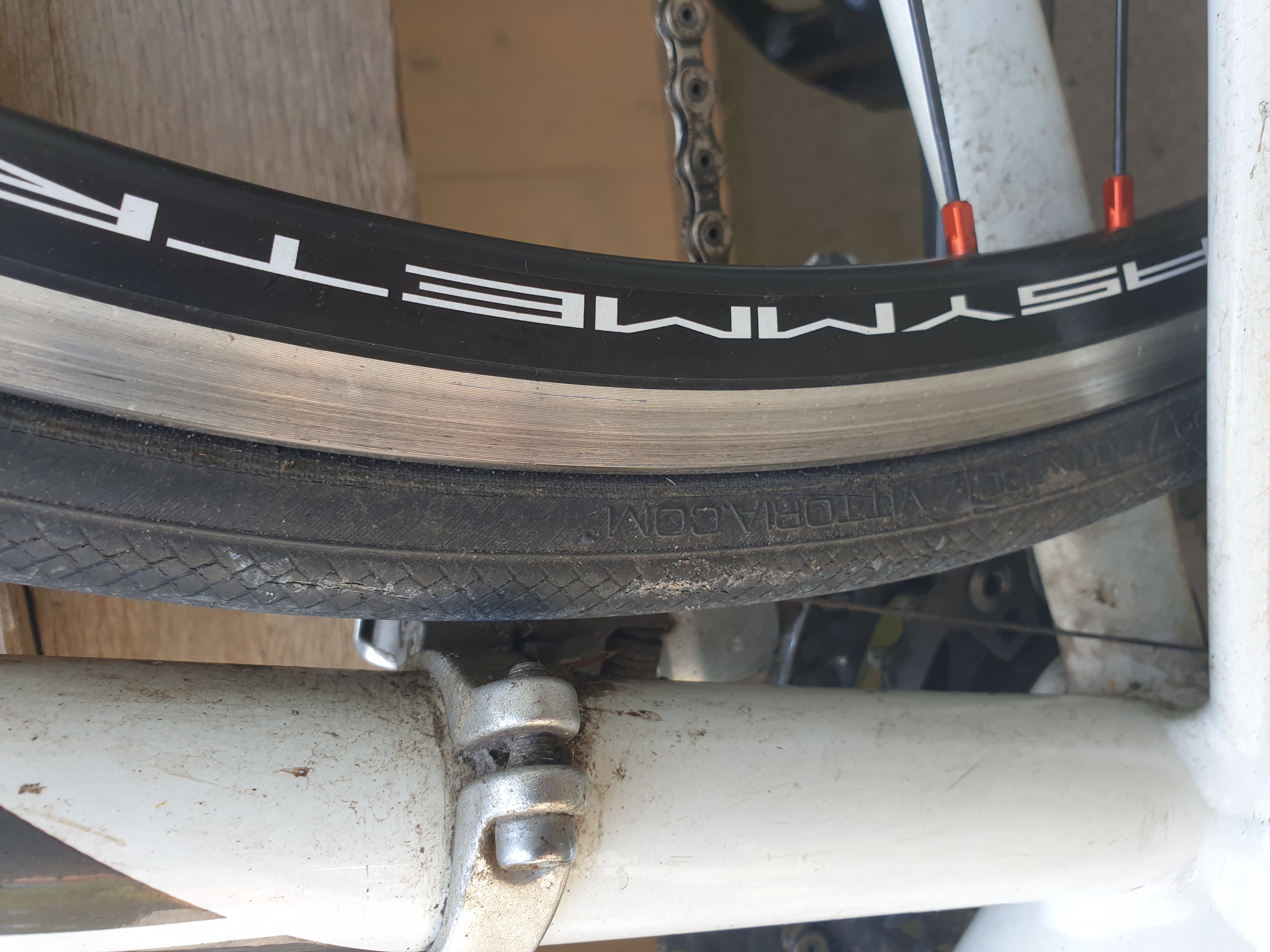

Op mijn Trek Emonda rij ik met 28mm bandjes en dit bevalt erg goed. Op m'n oude alu-racer, die ik nu als slecht weer-fiets gebruik, heb ik altijd met 23mm gereden. Graag zou ik daar ook over willen stappen op bredere bandjes, 25 mm of ook 28 mm het liefst. Ik twijfel alleen of dat gaat passen. Er is wel wat ruimte, maar niet heel veel. Wat denken jullie (foto's zijn dus met 23 mm), gaat dit passen?

Nee, misschien 25mm (hoewel ik dat ook betwijfel), zeker geen 28mm.
Ook de clearance van de remhoeven is belangrijk, naast die van de voor-en achtervork.

je kan het beste even de banden van de Trek op je alu-racer leggen.
Is niet veel werk en dan weet je het zeker.

Als dit vrij smalle velgen zijn heeft 28mm ook niet altijd een heel positief effect op de lagere bandendruk die je dan rijdt. Denk dat 25mm t maximale is.

Dank voor jullie antwoorden. Ik ga de gok maar eens wagen met 25mm bandjes.

Dat wordt heel nipt, en waarschijnlijk net niet.
Ik zou voor 25 gaan.
Remhoeven kan je oplossen door de band wat te lossen. Dat is niet het grote probleem. Dat moet ik ook doen met m'n Sensa en 28mm bandjes. Maar voor de rest gaat het wel.
Wil je zekerheid, eens de achterband van de Trek overzetten.

Ja, dat zal ik s testen inderdaad. Ik ben inmiddels zo gewend aan 28mm dat ik die 23mm bandjes er eng dun uit vind zien. Terwijl ik er meer dan 10 jaar mee gereden heb... :D

Als je zelf 28mm banden hebt, kun je dat toch gewoon uitproberen?
