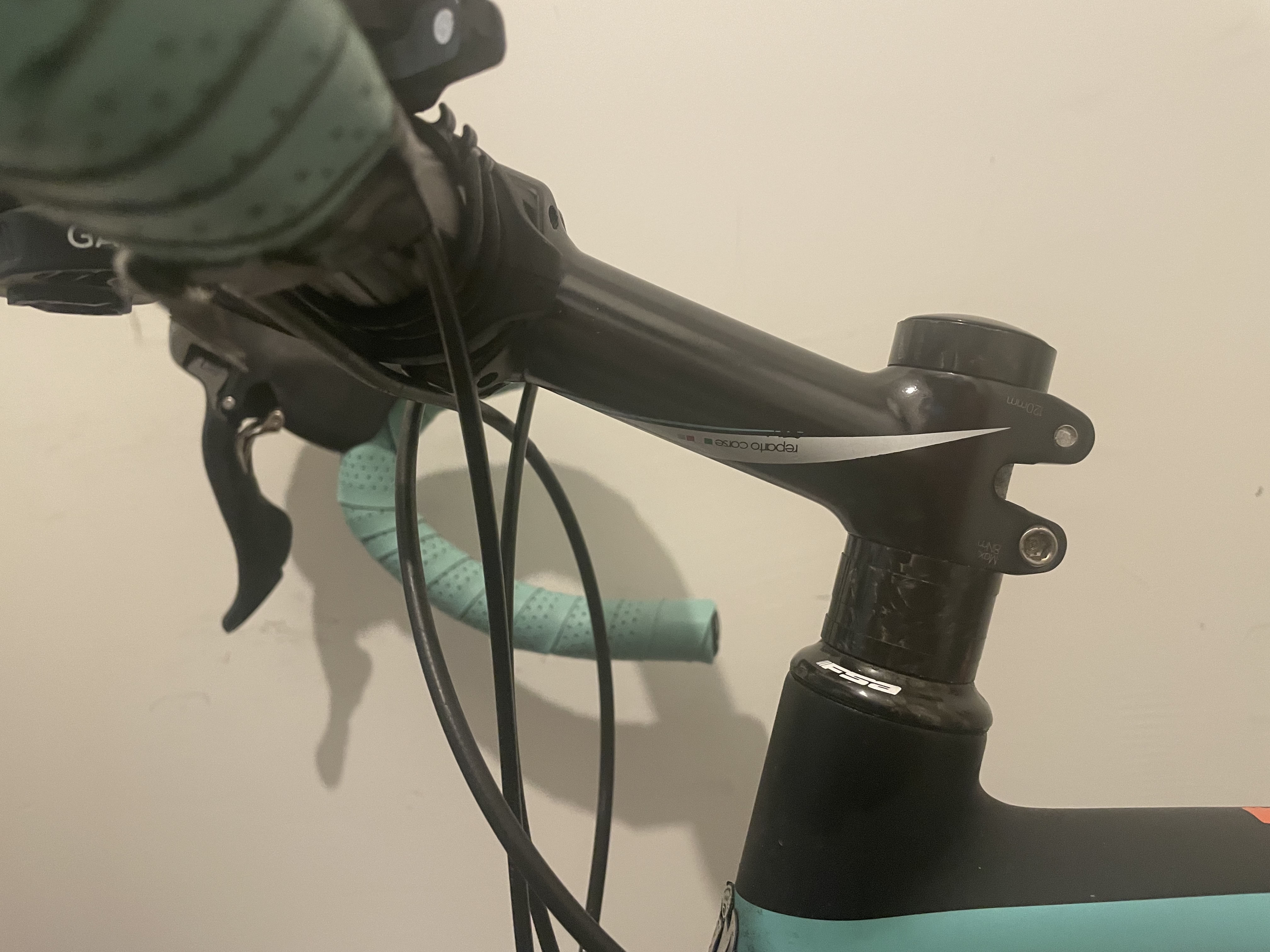

Je moet nog even duidelijk maken hoe veel spacers en hoe veel graden je stuurpen nu omhoog staat om echt de stack en reach te kunnen vergelijken.
Martijn-H
Berichten: 7
Lid geworden op: 28 apr 2022 22:36
Martijn-H 29 apr 2022 19:48
thestudent schreef: 29 apr 2022 19:29 Je moet nog even duidelijk maken hoe veel spacers en hoe veel graden je stuurpen nu omhoog staat om echt de stack en reach te kunnen vergelijken.
Check. Dat gaat nu om een 2,5cm. Plus een ‘omdraaide’ standaard Bianchi stuurpen (7graden incline) van 120mm. Standaard stond deze naar beneden, maar tijdens de bikefit is dus dit omhoog gezet.

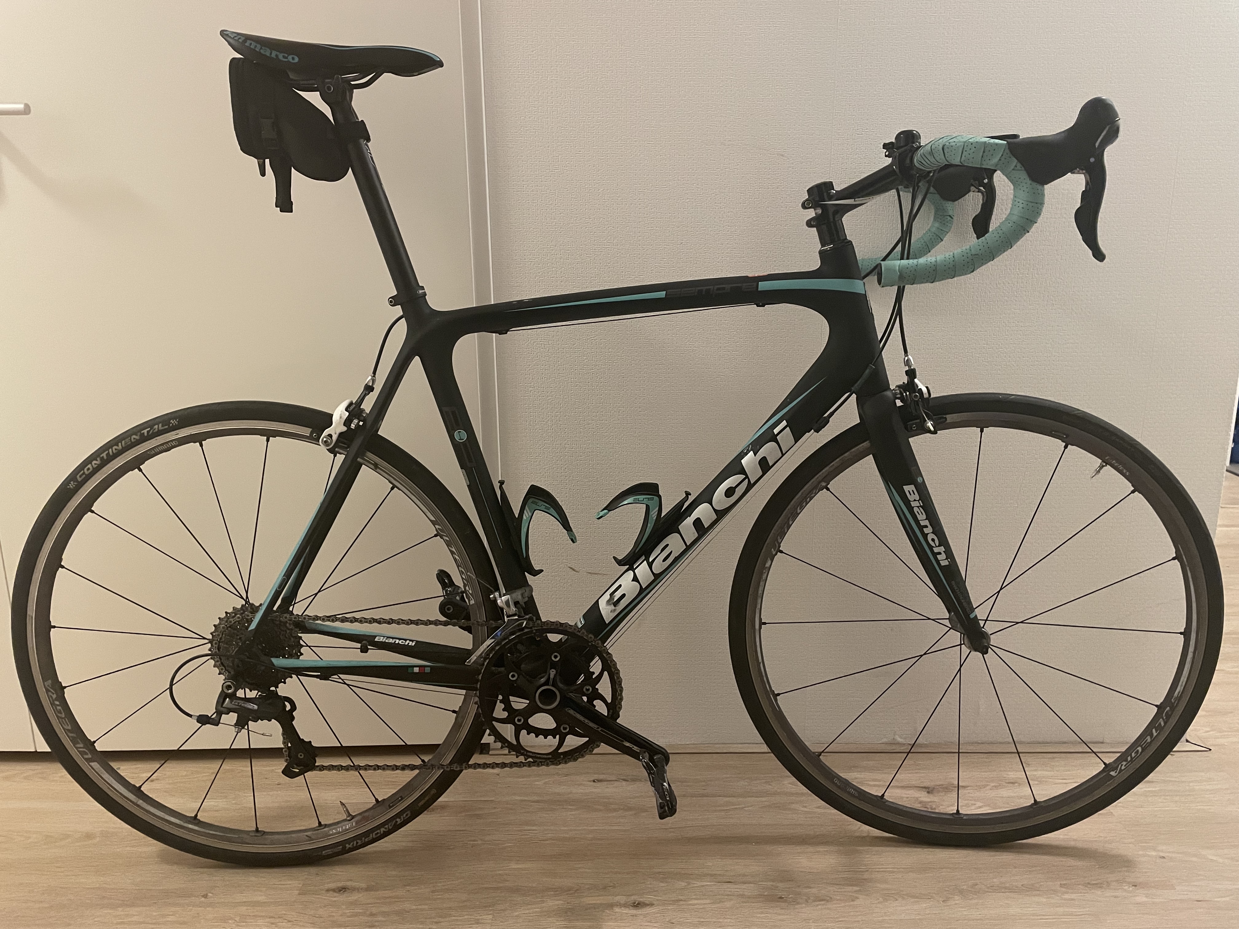

Misschien eens een foto in zijaanzicht van de volledige fiets.

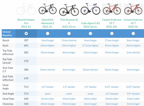

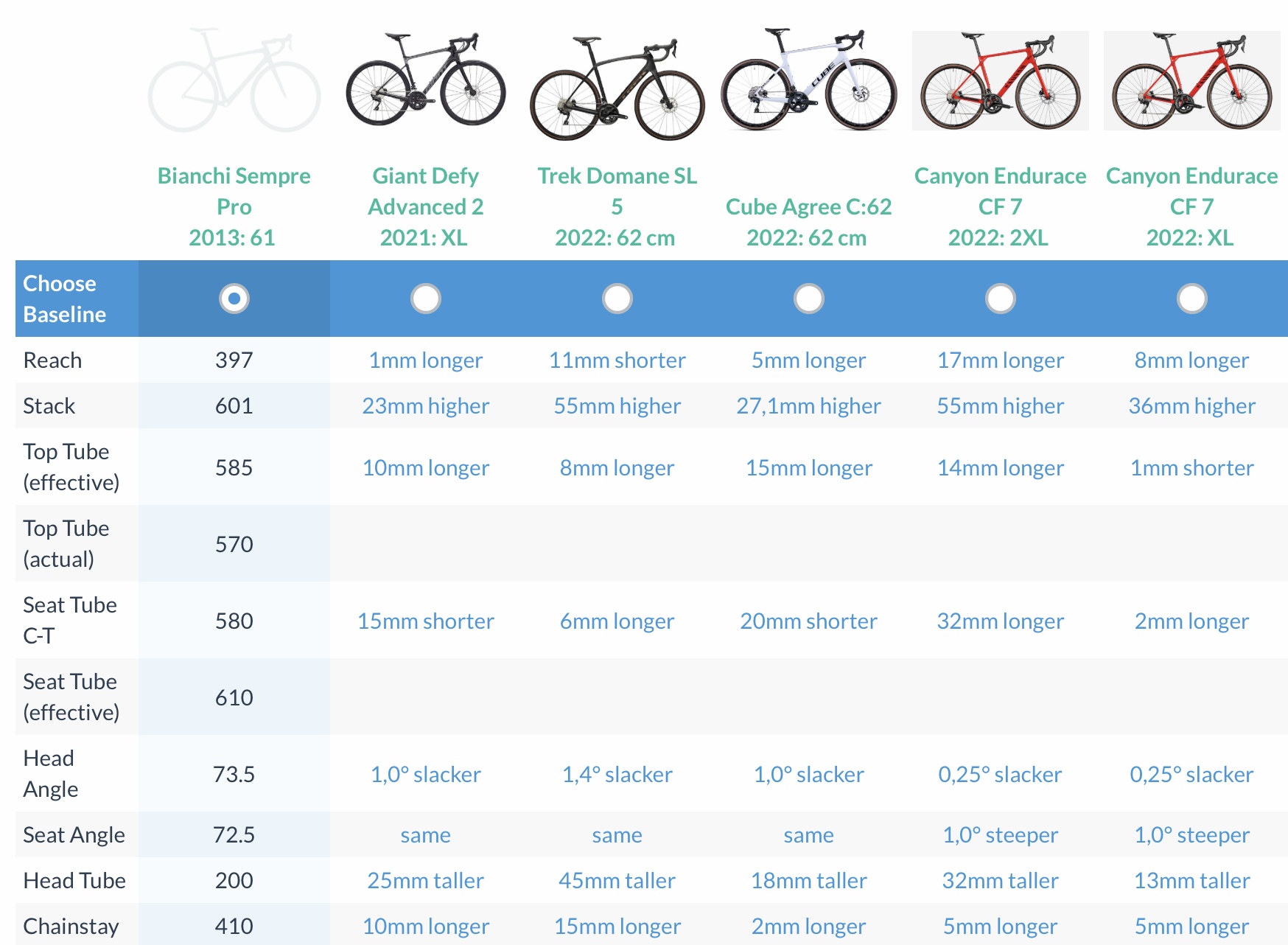

Op de site "geometrygeeks" kan je zelf al wat fietsen ingeven.
Je ziet dan direct welke fiets al absoluut te klein is zodat je je eerdere fout niet hoeft te herhalen.
Je kan van dezelfde fiets ook 2 maten ingeven en zo direct de verschillen zien.
Maar aan de foto van je huidige fiets te zien moet je vooral op zoek naar een frame met een (heel) hoge stack.

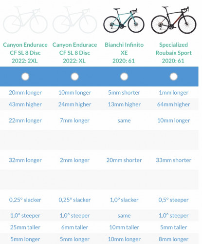

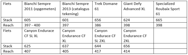

Hierbij een foto (niet ideaal onder kunstlicht, en niet gepoetst :o ). Een fout of niet, ik heb er (en fiets er nog steeds) met plezier wel op gefietst en mooie tochten gemaakt. Weliswaar, had ik mij toen veel minder in geometrie verdiept en vooral voor looks gekozen. Let wel, ik kocht de huidige Bianchi toen niet als endurance. Maar kleine club toernooi / competities heeft mij niet echt getrokken. Vooral nu meer richting endurance, maar wel geschikt om nog een col mee op te fietsen.
Met de gegeven website heb ik de belangrijkste fietsen uit ‘Endurance overzichten’ qua geometrie vergeleken, met als basis de huidige Sempre.
Een (flink) hogere stack. Het is duidelijk dat Bianchi niet mijn merk is, ook de Endurance lijn is maar beperkt hoger. Op basis van dat criteria zou ik zeggen:
- Trek Domane SL5 62 (+55mm)
- Canyon Endurace CF 2XL (+55mm)
- Canyon Endurace CF SL 2XL (+43mm)
- Specialized Roubaix Sport 61 (+64mm), de 64cm lijkt mij nog groter.
De Defy, toch ook veel omschreven online als pure endurance lijkt dan minder te passen met +20. Vanuit dit lijstje hebben de Canyons ongeveer een 2cm langere reach, de Trek 1cm korter dan ik nu heb. Plus de Canyon komt met een 120mm stem vs 110 bij Trek. De Canyons zitten dus zeker sportiever ‘af fabriek’. Puur het frame heb ik nu een stack/reach van 1,51. De Canyon 1,59, Trek bijna 1,7. Qua looks denk ik Trek en/of Canyon. Al vind ik de Trek wel wat aan de zware kant, plus hoger geprijsd.
