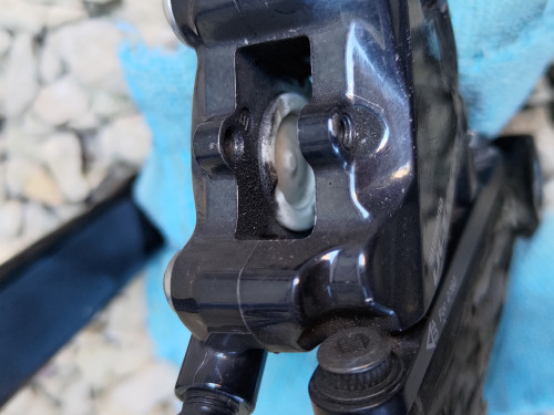

Wellicht een wat vreemde titel voor een topic, maar ik weet even geen betere omschrijving. Even een korte toelichting en daarna mijn vraag.
Twee van mijn fietsen zijn afgemonteerd meer Shimano onderdelen, respectievelijk Ultegra en XT. Bij deze twee fietsen heb ik er last van dat mijn schijfremmen niet meer goed werken. Schoonmaken met schijfrem ontvetter, remblokken reinigen etc. Van alles heb ik al geprobeerd. Zo ongeveer iedere tip die ik op dit forum en het internet heb kunnen vinden heb ik geprobeerd. Na het reinigen werkt het even goed, maar na twee of drie ritten wordt het weer steeds slechter. Bij het vervangen van remblokken werken de remmen een paar ritten goed en daarna ook weer hetzelfde probleem.
Mijn derde fiets is afgemonteerd met SRAM Red etap AXS, en daar heb ik totaal geen last van dit fenomeen.
Ik poetste mijn fietsen altijd met autoshampoo, maar ben sinds een tijd overgestapt op een regulier reinigingsmiddel wat je in iedere supermarkt kan kopen. Ik haal de wielen alleen bij een grote poetsbeurt uit de fiets, en langzaam maar zeker ontstaat er een idee dat het reinigingsmiddel toch achterblijft op de schijven wat dit kan veroorzaken. Ook al maak ik de schijven na het poetsen droog. Maar dan alleen bij Shimano remschijven lijkt het.
Kan het zijn dat Shimano remschijven inderdaad gevoeliger zijn voor reinigingsmiddelen en dat die dit veroorzaken?

Wat ervaar je precies? Minder remkracht of schurende of piepende geluiden?
Om mijn eigen ervaring te delen: mijn fiets met XTR-schijven kan soms wel behoorlijke schurende en soms ook piepende geluiden produceren. Altijd als je van geringe snelheid wil afremmen. Op snelheid ervaar ik geen ongemak. Ik ervaar ondanks de geluiden geen verminderde remkracht (ja, na het schoonmaken even kort omdat je dan wat residu van de schijf hebt verwijderd). Schoonmaken met remmenreiniger helpt bij mij ook tijdelijk. Ik denk dat dit in de constructie van de schijf zit. M.a.w. een stalen buitenkant en een aluminium kern. Dat is ook wel algemeen bekend bij Shimano schijven. Daar lees je wel meer over op het WWW.
Mijn remmen van Campagnolo zijn nl. geheel van staal en die geven geen krimp.

Ik ervaar beiden. Piepen en vooral ook verminderde remkracht. En dat laatste zo erg dat ik afgelopen week bijna onder een auto lag omdat ik niet genoeg kon vertragen. Bij thuiskomst alles maar weer extreem goed schoon gemaakt. Vandaag weer de eerste keer op deze fiets gereden en de achterrem deed het redelijk, maar de voorrem zeer matig tot slecht. Omdat ik de remblokken naast gereinigd ook nog licht heb opgeschuurd heb ze ook nog even opnieuw ingeremd.
Dit is toch wel een serieus veiligheidsaspect aan het worden op deze manier. Eventueel schaf ik andere remschijven aan als die te krijgen zijn. Maar ik wil wel eens weten of anderen dit ook ervaren, en hoe zij dit dan oplossen.

In princiepe moet je schijven nooit schoonmaken, tenzij je problemen hebt.
Het blok bouwt materiaal op de schijf op, dat wil je er niet vanaf halen
Als je een ander type blok gaat gebruiken zoals rene voorstelde, dan wel je schijf heel goed schoonmaken.
Dan moet het oude materiaal eraf.
En een gewoon schoonmaak middel of auto shampoo moet je echt niet gebruiken.
Dat laat allemaal residu achter en daar gaan je remmen het niet beter van doen.
( je hebt wel auto shampoo die geen residu achterlaat)
Gewoon water gebruiken of een bike cleaner die geschikt is voor schijfremmen.
Over Shimano schijven heb ik al zo vaak mijn mening gegeven. Zeker niet de icetech gebruiken. Liever een ander merk.

Piepende remmen kunnen voortkomen uit verglaasde blokken. En dan krijg je ook minder remkracht. Maar ik sluit mij aan bij het overslaan van icetech schijven. Ik heb ze nu maar er komen geen nieuwe meer in huis. Ik ben ook aan het kijken om de huidige te vervangen en ik wil graag de Swissstop schijven proberen. Maar die hebben momenteel een fikse levertijd. Ik gebruik trouwens ook Swissstop blokken op dit moment.
Iedereen bedankt voor de feedback. Het lijkt er op dat er veel meer mensen vergelijkbare problemen hebben als ik.
Voor de duidelijkheid, ik poets mijn remschijven niet maar reinig ze alleen maar met schijfremreiniger. Bij het poetsen van de fiets kan er wat sop om het frame te poetsen op komen maar dat maak ik gelijk droog.
Omdat mijn veiligheid me te waardevol is neem ik geen enkel risico en heb ik net Swissstop catalyst pro remschijven besteld. Die waren nog op voorraad bij bike components in Duitsland. Swissstop schijfremblokken had ik al eerder aangeschaft omdat de Ultegra versie niet te krijgen was. Die heb ik nog nieuw liggen.
