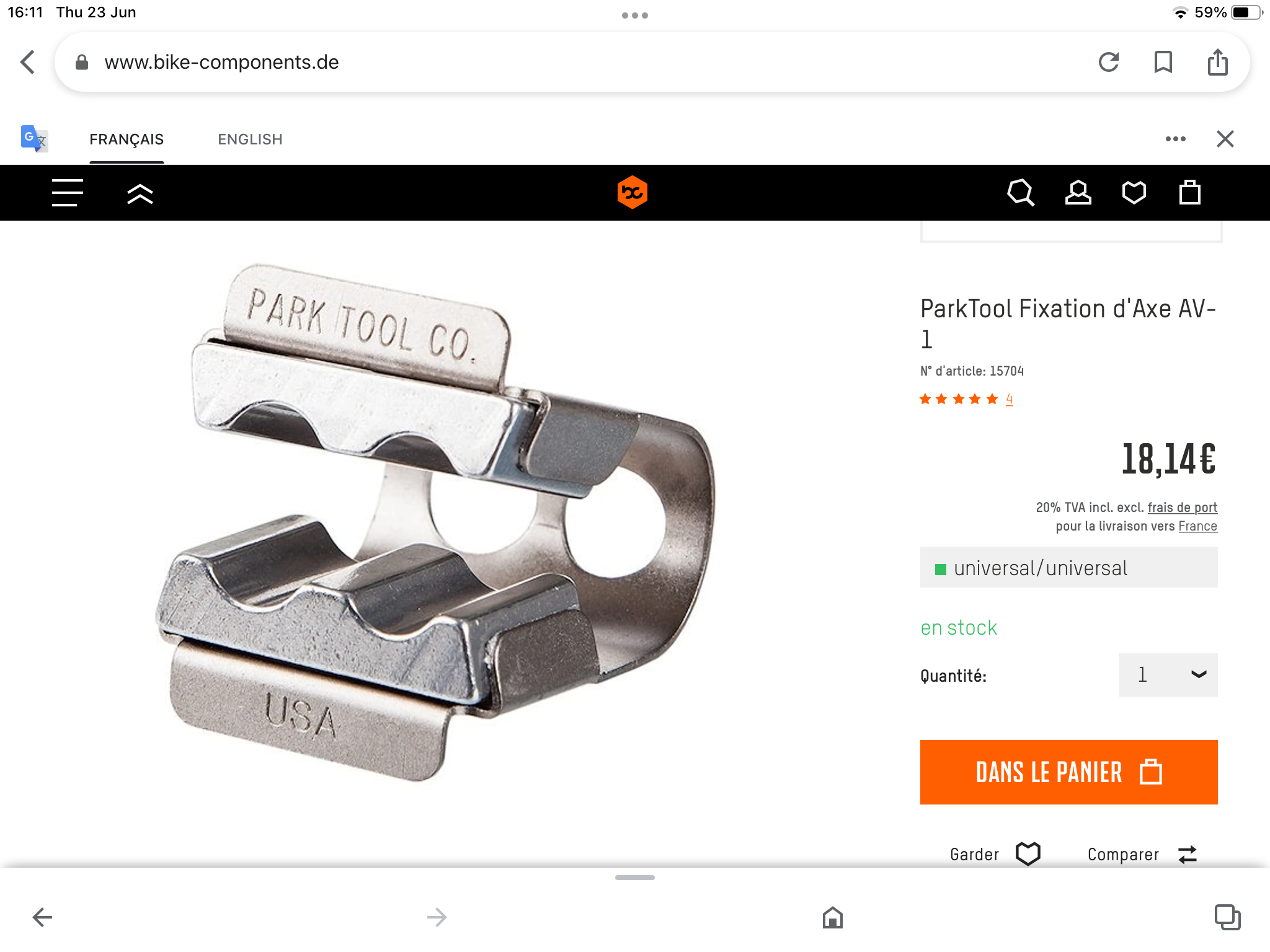

door pino
Meest gebruikelijk is aan de driveside de conus en borgmoer heel goed tegen elkaar te klemmen.
Dan doe je de afstelling aan de linkerkant met een conussleutel en (bijvoorbeeld) een ringsleutel.
Je merkt dan dat je een handje tekort komt.
Daarom zijn er asklemmen in de handel waarmee je de rechterkant in een bankschroef zet, zie plaatje.
Supervast hoeft het aan de linkerkant niet.
Controleer wel in de fiets met de QR spanning die je gebruikt.
Campa Record naven hadden vaak een beetje speling die precies weg was als je de snelsluiter goed aantrok.
Paar keer proberen, gaat zelden de eerste keren goed, maar met wat geduld ga je er wel komen.
