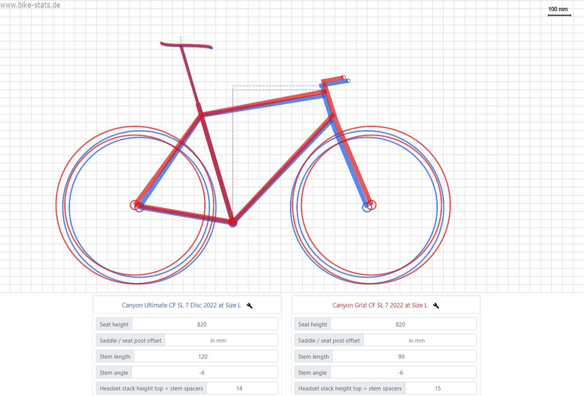

Nog even terug komen op dit onderwerp. Op de racer heb ik een drop van ongeveer 13 cm. Op een gravelracer wil je die drop wat beperken lijkt me.
Als je naar cyclocross fietsen van de profs kijkt (vd poel, van anrooij enz) dan zie je dat de drop echt wel beperkt is. Veel minder dan op de racefietsen.
Nu heeft een cyclocross natuurlijk een heel andere geometrie dan gravelbike maar toch.
Met mijn Canyon Ultimate zat ik tussen een L en XL in (volgens canyon xl). Uiteindelijk voor een L gegaan met een langere stuurpen en dat werkt goed voor mij. althans de eerste indruk is goed.
Nu zou ik ook graag een Grizl aanschaffen. Hier zit ik weer tussen twee maten in. In de praktijk scheelt het niet heel veel maar ik zou toch graag de juiste maat bestellen. Ik ben overigens 1.92 lang en mijn zadel staat op 82cm hoogte.
Hieronder een geometrie vergelijk met mijn huidige Ultimate L (blauw) , een grizl size L, grizl size xl en mijn trek procaliber MTB.
Canyon Ultimate L ten opzichte van Grizl L
Canyon Ultimate L ten opzichte van Grizl XL
Canyon Ultimate L ten opzichte van Trek procaliber MTB
Een grizl L komt het dichtste bij mijn racefiets, een xl zit een beetje tusen mijn racefiets en MTB in. Wat is wijsheid?

De blauwe kleur is mijn huidige racefiets (ultimate).

Je geeft zelf het antwoord.gaisdergerman schreef: ↑29 dec 2022 17:59 .......... Op een gravelracer wil je die drop wat beperken lijkt me.
...........Veel minder dan op de racefietsen.
................. een xl zit een beetje tussen mijn racefiets en MTB in. Wat is wijsheid?
Een XL dus.

Ik zeg ook altijd dat je altijd voor het kleinst mogelijke frame moet gaan (zonder teveel spacers). Voor de geometrie vergelijking dacht ik dat een L de beste keuze was. Nu neig ik idd meer naar een xl.
Uiteindelijk ligt het een beetje aan het gebruik. Ik verwacht de fiets het meest in de winter te gebruiken als slecht weer fiets en voor gravel tochten. Voor de echt single-tracks pak ik de mtb.
Volgende week maar eens met mijn ultimate en 33mm crossbanden het veld in.
Wellicht is het daarna heel eenvoudig een keuze te maken.
