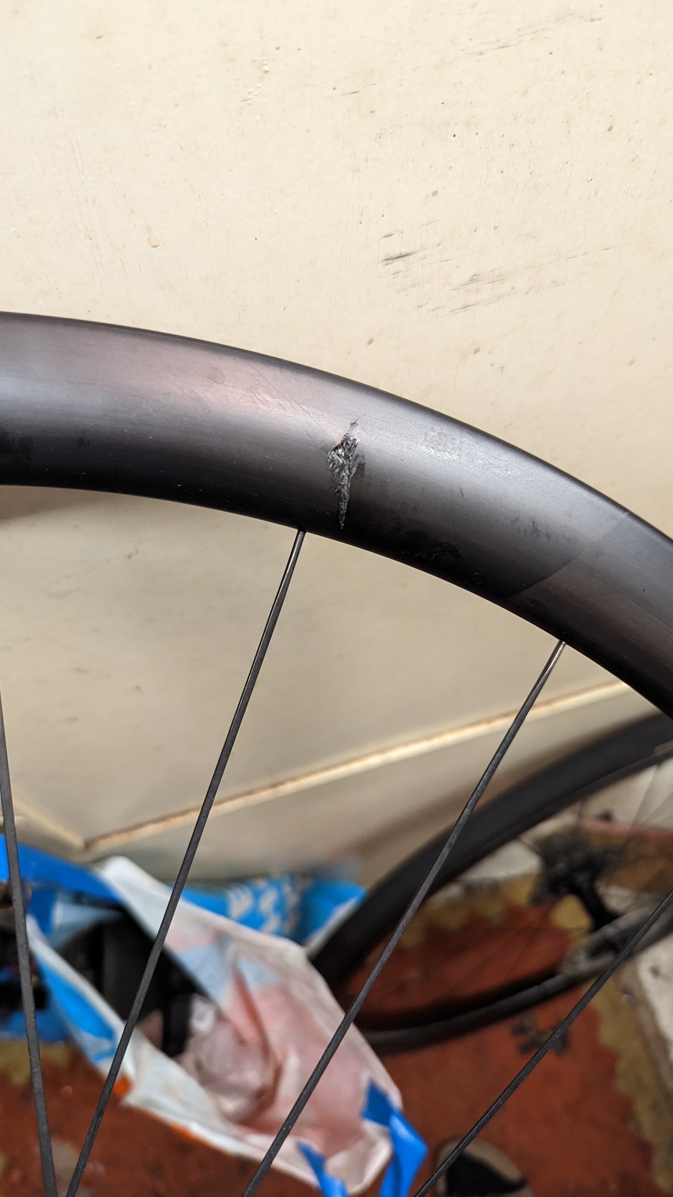

Even fiets poetsen na een leuke rit, erg stoffig. Hee, vogelkak op de achtervelg. Met borstel en shampoo bleef de rommel zitten.
Dat was dus een dikke schade....flinke scheur in de velg. En heel apart, ik heb niks gemerkt!
Zo'n heftige schade zou ik toch gemerkt moeten hebben. Natuurlijk altijd wel losliggende takjes en steentjes die even het wiel raken.
Dit is het achterwiel van een DT Swiss PRC1400 set. Voorwiel is oké.
Zelf weet ik 80kg, rij met 25mm GP5000 op 5,2-5,5 bar.
Laatst wel een snee in mijn achterband, maar dat was op een andere plek en maar 3-4cm van het ventiel vandaan. Deze schade zit zowat tegenover het ventiel.
Maandag eens zien of er garantie te halen is, anders verzekering.

Tijdens een koffiepauze is een fiets tegen die van jou gevallen.
Ik denk dat het zoiets is.

Maatwielen schreef: 03 jun 2023 20:09 Tijdens een koffiepauze is een fiets tegen die van jou gevallen.
Ik rij altijd alleen. Stops onderweg is op een eenzaam bankje waarbij de fiets tegen de leuning steunt.

Dit moet wel door een impact veroorzaakt zijn. Ik kan me moeilijk voorstellen dat het rijden het rijden gebeurd is. Want zoiets moet je écht wel voelen?
Ik vind het een vuile wonde, weet even niet hoe het anders verwoorden. Niet door een harde tik, maar eerder iets dat hard en traag de velg raakte? Er lijkt ook wat materiaal gewoon weg.
Nog nooit zo'n schade gezien moet ik zeggen.

In ieder geval schade van buitenaf. Zeker geen garantie.

DT Swiss biedt wel soort van crash replacement. Voor €249 wordt de velg vervangen bij beschadigingen door "riding errors". Dus het wordt wel opgelost, en waarschijnlijk kan ik die vergoeding declareren bij de verzekering.
Maar het is en blijft een vreemde schade. Niks gemerkt, althans, niks dat zo'n forse schade zou veroorzaken. Takjes, steentjes altijd wel maar geen klap zo erg dat het deze schade oplevert.

In de schuur gebeurd?

Mij lijkt het niet zo gek als schade; carbon is redelijk gevoelig voor zijdelingse impact.
Uiteindelijk moet je maar een redelijke steen of borduur slecht raken en je hebt dit soort schade. Ik zou eerder zeggen dat het wat verwonderlijk is dat het niet meer voorkomt, zeker als 'echt' gaat gravel rijden.

Als het echt gravelen wordt, zitten er meestal dikke banden op die veel breder zijn dan de velg en zo de meeste impact opvangen en wegleiden.

kopjethee schreef: 04 jun 2023 00:16 In de schuur gebeurd?
Dat kan eigenlijk niet. Fiets hangt altijd 1 meter boven de grond aan halen. Als die daar vanaf was gevallen dan wist ik wel wat er gebeurd was.
walter- schreef: 04 jun 2023 02:00 Mij lijkt het niet zo gek als schade; carbon is redelijk gevoelig voor zijdelingse impact.
Walter
Zijdelingse impact is ook mijn enige vermoeden, maar het moet nogal een klap zijn geweest. Dat had ik toch moeten merken.
Wel gisteren vrij hard door een onopvallend kuiltje in de weg gereden, maar dat was niet harder dan andere keren dat mij zoiets gebeurde.
Gravel rijd ik niet met deze fiets.

'Nogal een klap'; net niet, want carbon is net niet zo sterk voor zijdelingse impact..

Dit is inderdaad wel een fikse schade. Moet je onderweg gehoord of gevoeld hebben. Fiets je toevallig met muziek in je oortjes? Beetje gissen, maar een tak die net verkeerd tegen je velg slaat of toch per ongeluk een stoeprandje geraakt oid. Hij lijkt me wel afgeschreven.
