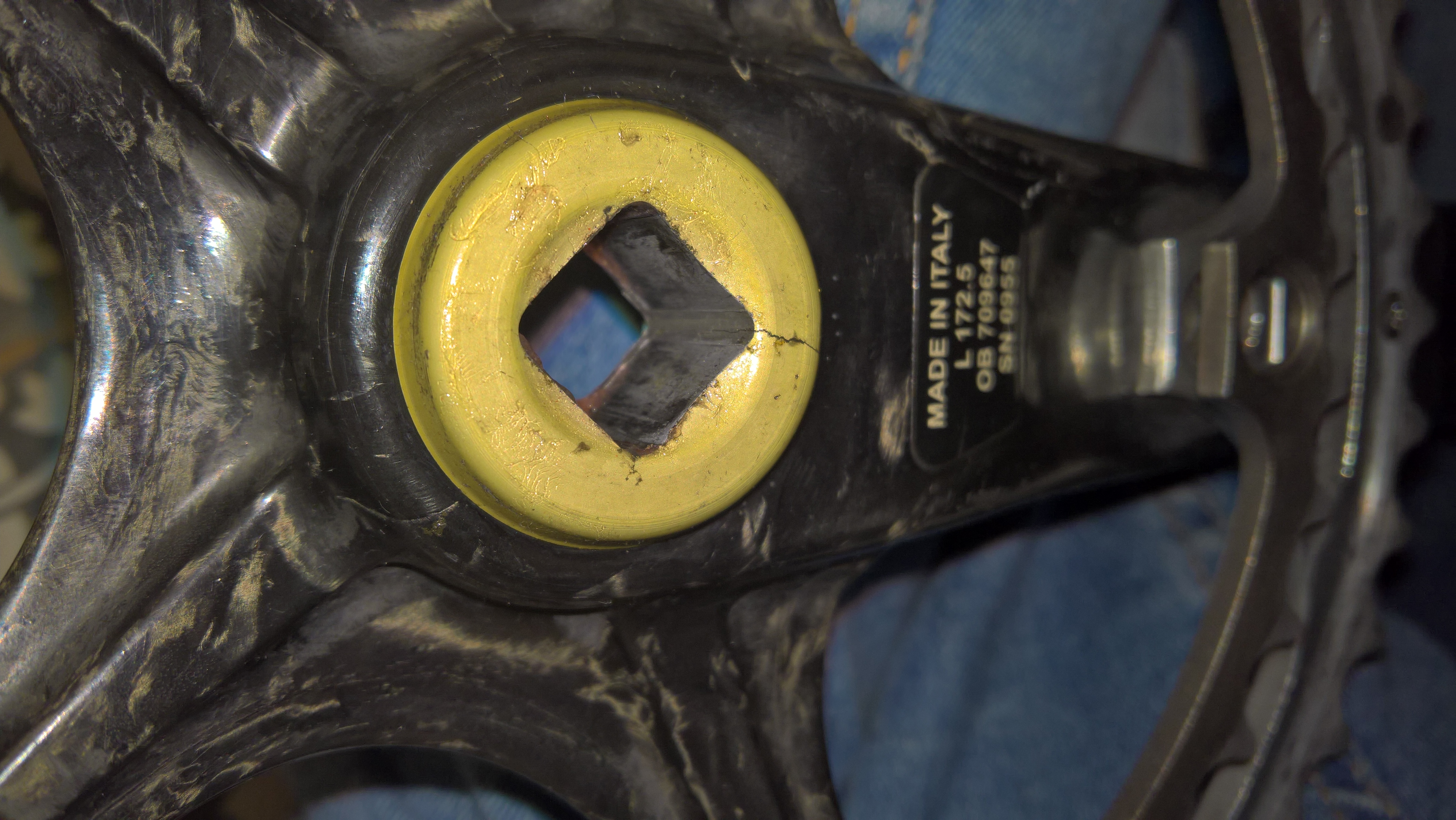

Maar ik heb het probleem gevonden vrees ik... Zie foto. De scheur loopt op het geel en langzaam naar binnen. Verder is er niets te zien, maar ik denk dat dit genoeg ellende is.
Zou dit nog te maken zijn? Of moet ik gewoon een nieuwe crank gaan kopen?

Als de rechtercup muurvast zit is er geen bezwaar tegen om hem te laten zitten....
Is geen staal maar alulegering...
De LINKERcrank heeft de neiging los te lopen, dus Loctite heeft daar absoluut zin, bij de rechter komt dat minder voor.
De crank met de scheur krijg je nimmer meer goed vast, afschrijven en andere zoeken...
Waarschijnlijk heeft een van de eerdere eigenaren de crank met vet gemonteerd en flink vastgetrokken en op den duur kan dat leiden tot falen, dat is de reden dat Campagnolo montage zonder vet voorschrijft...

Kan ik er nog wel mee fietsen, of ga ik dan iets anders naast de crank (verder) slopen? Ga ik ondertussen op zoek naar een vervanger. Ik denk gewoon 10s Ultegra. Heb op deze fiets en mijn toerfiets alles Ultegra, dus de record was een vreemde eend in de bijt en (als ik zo Google) behoorlijk aan de prijs.
