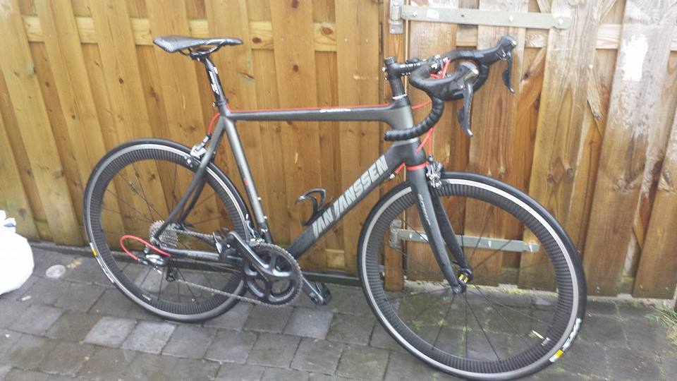

Mijn fiets (voor wie hem niet kent :
Inmiddels alweer wat jaren oud, maar voldoet voor nu nog best. Enige is wel wat mijn achterwiel na een draai eraan eerder stil staat dan het voorwiel (wat gewoon lang rond blijft draaien). Tijdens het fietsen merk ik soms in een bocht (terwijl ik niet trap) dat er een hard schurend geluid klinkt. Heb dat eerder gehad toen heeft de FM e.e.a. gefixt maar weet niet precies meer wat. Wielen zijn cosmic sls.....iemand een idee what to do?

Zomaar wat dingen die in me opkomen.
- Remmen iets losser zetten?
- Achterrem stellen, zit hij precies in het midden?
- Snelspanner vaster zetten?

thnx voor de snelle reactie, Ter verduidelijking: als ik het wiel eruit haal en hem ronddraai speelt het probleem ook als ik de cassette op zijn plaats houd. Dus snelspanners en remmen zijn niet het probleem helaas.....

@Feskens
Bekend, terugkerend, probleem bij Mavic wielen. De body even laten smeren en je kunt er weer een tijdje tegenaan.
