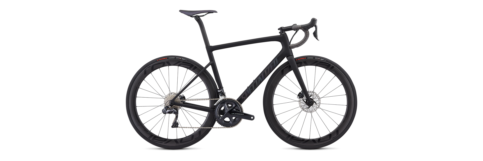

Nee, en dat was voorheen al gezegd, Je FM heeft je dus iets geleverd wat niet volgens afspraak was want jij wilde dit frame los:Gunther90 schreef: ↑08 nov 2018 09:10 Gisteren mijn Tarmac Pro SL6 gaan afhalen. De kleuren waren wel degelijk zoals geafficheerd (mat zwart frame met rode letters) en niet zoals beloofd door de winkel (dat het frame voor velgremmen los te bestellen was in de kleurstelling van de disc versie, volledig mat zwart dus).
Live gezien bij Stappenbelt. Erg mooi maar afgezien van de koop aangezien ik het geld allemaal niet waard vond.
Alle topfietsen (in eenieder zijn hogere segment) zoals BMC, Specialized, Cervelo kosten een bak geld zonder daarvoor echt terug te geven voor wat je moet betalen.
Ik kon me de Specialized Pro a €6500 gewoonweg niet verantwoorden.
Bloedmooie fiets met alles erop en eraan (S-Works Tarmac Disc helemaal perfect met power meter)
Ieder zijn meuk en ik besloot er niet in mee te gaan.
