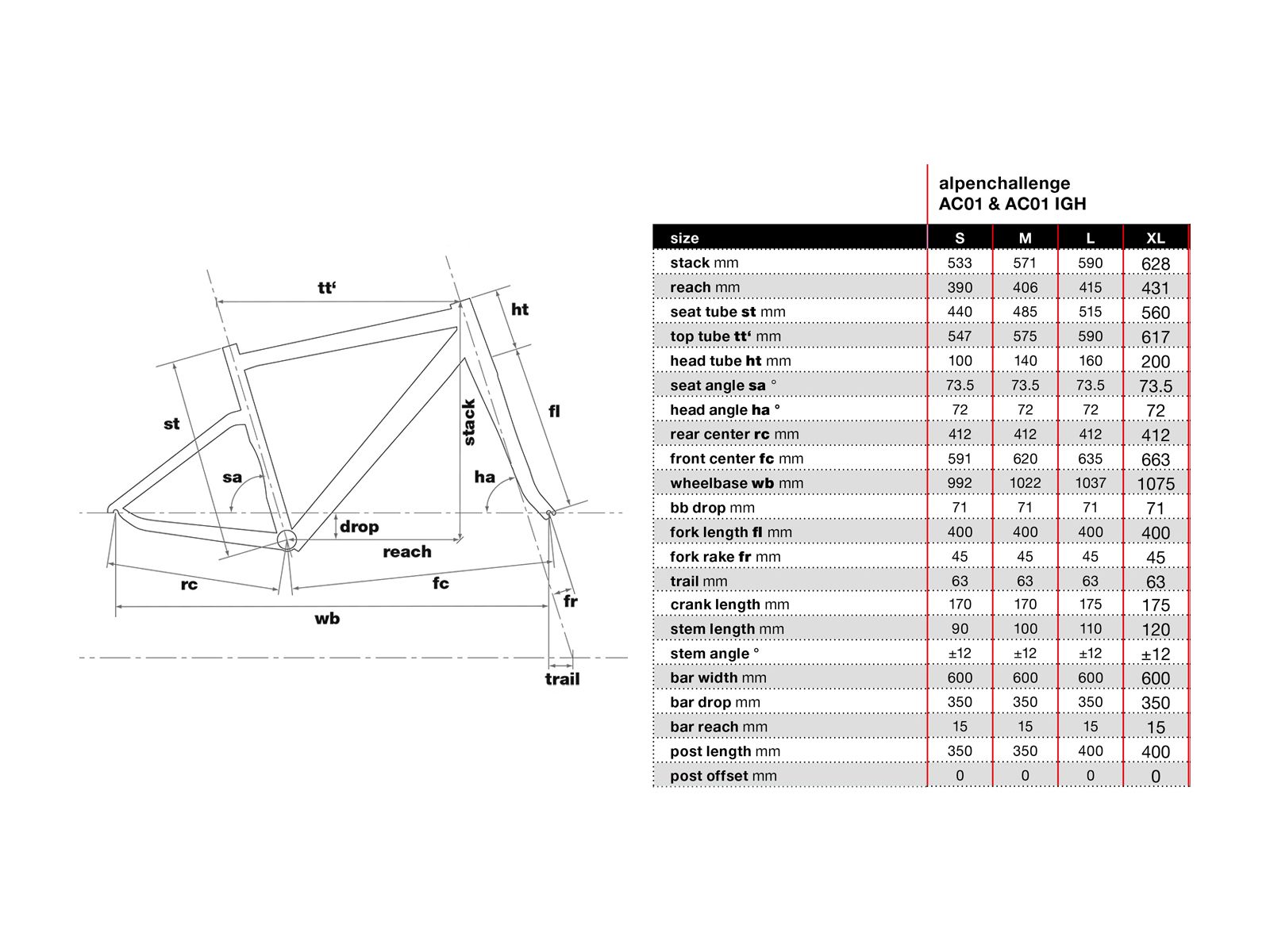

Huidige geometrie
Maat: L
Center bottom bracket - bovenkant zadel: 77cm
Top cap 15mm + 15mm spacers
Stuurpen: 11cm, -6°

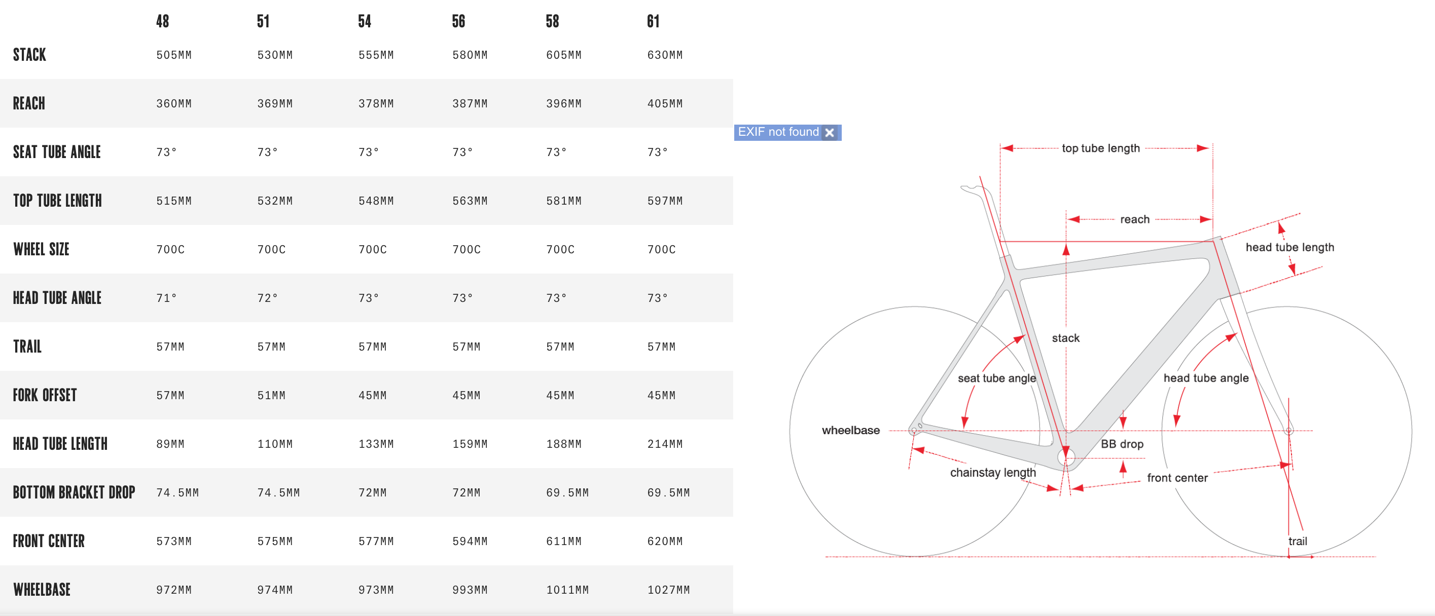

BMC Alpenchallenge 01 2016

Overige geometrietabellen

Wanneer je de Roadmachine 02 noemt met een headtube van 154mm, dan is de Foil met een headtube van 170mm een stuk comfortabeler/hoger.....
Alpenchallenge met een headtube van 160mm...

Interessant, ik heb altijd naar de stack en reach gekeken. Voor de Foil respectievelijk 568mm en 394mm. De Roadmachine met hoge topcone komt op 590mm en 388mm. Veel spacers op een aero frame vind ik vaak jammer voor de looks. Dan zou ik eerder een meer endurance frame kiezen met minder spacers. Ik heb een dealer in de buurt die zowel Look als Scott verkoopt, ik zal eens zien of daar een Foil staat.
