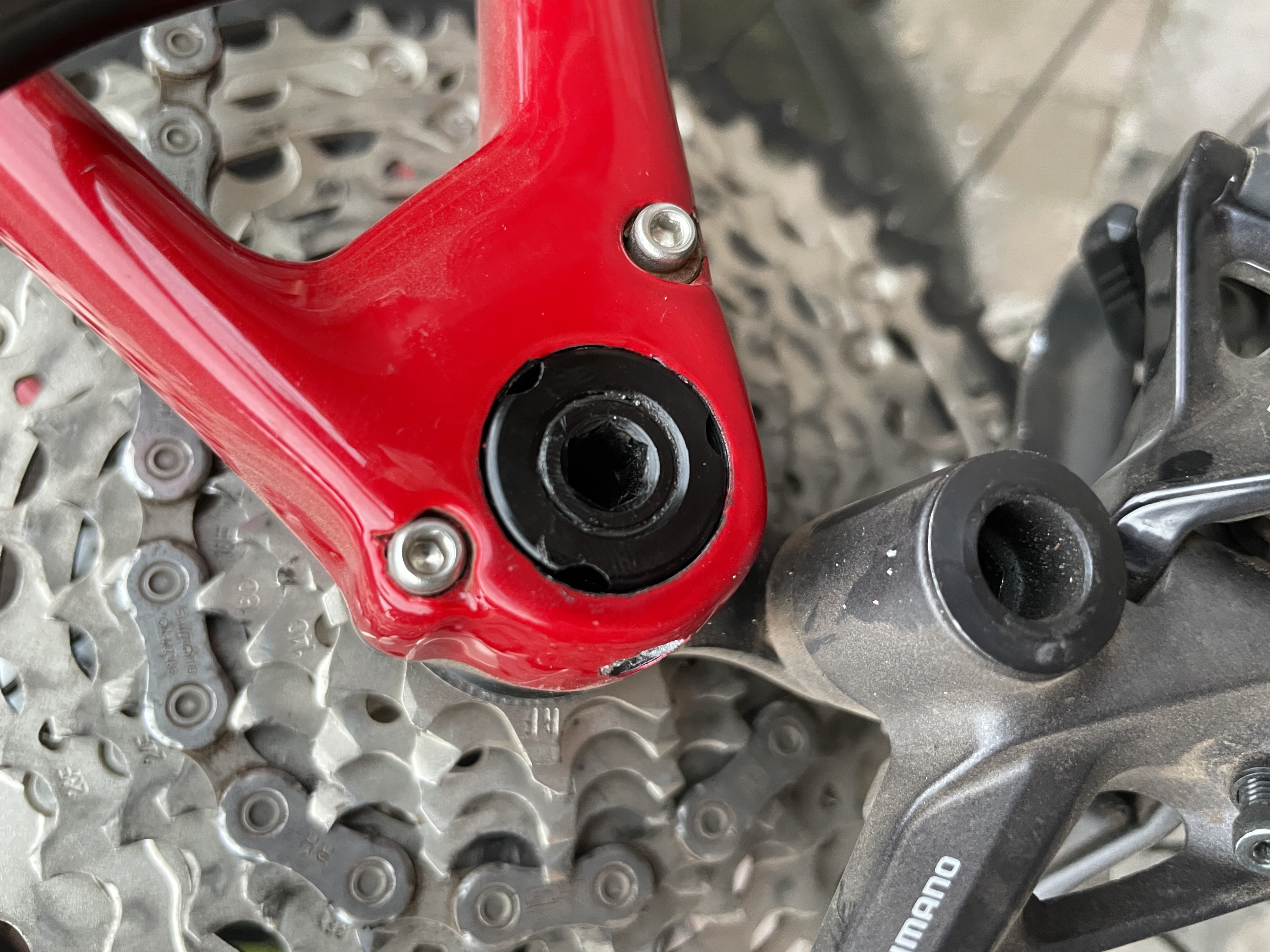

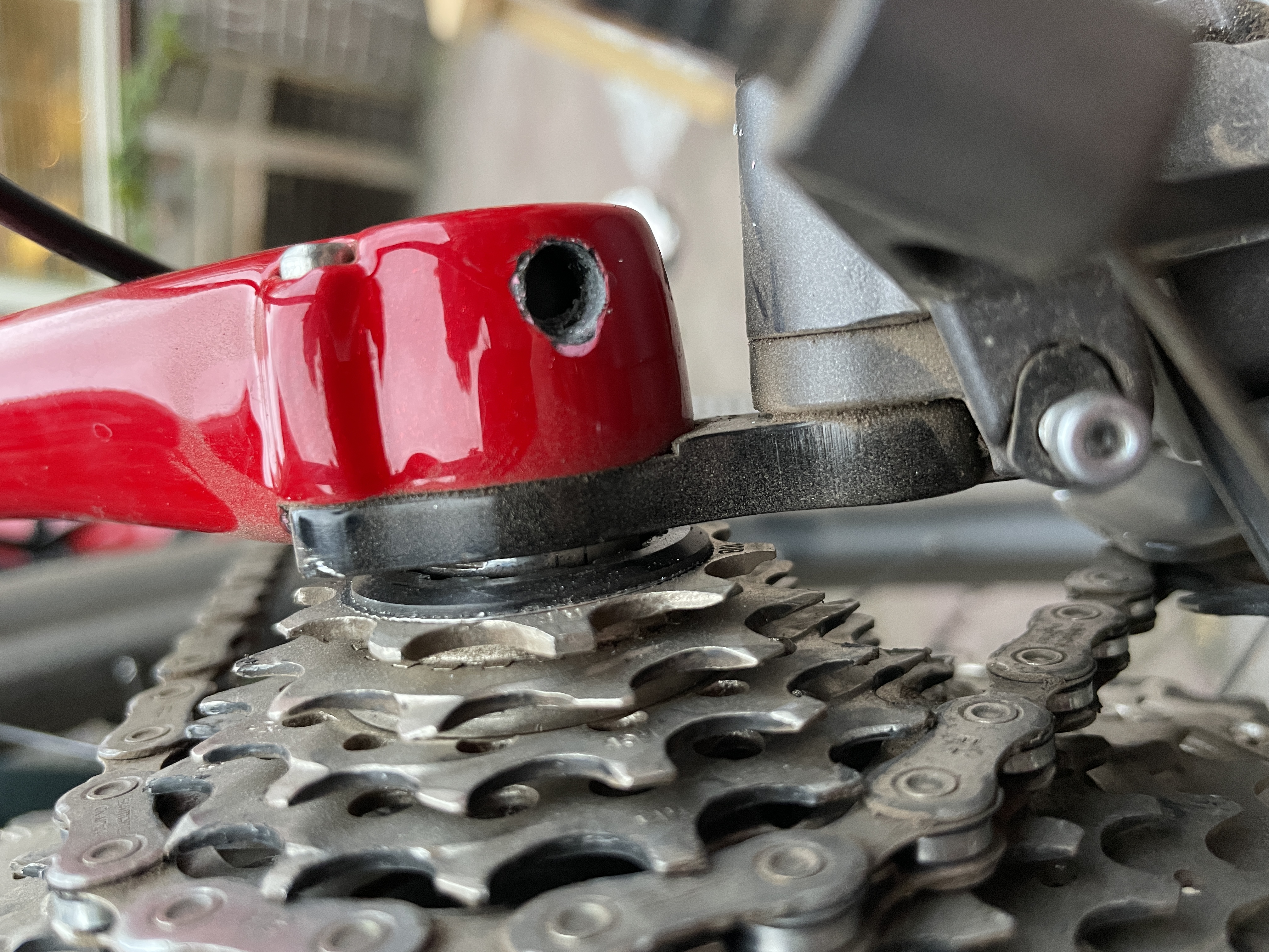

Via deze weg wil ik graag jullie mening vragen. Ik heb een Merida Big Nine XT mountainbike uit 2020. De achteras draait in een soort ring waar de schroefdraad in zit (geen idee hoe zo'n ring heet). Die ring wordt weer op zijn plek gehouden door een schroefje dat er dwars op staat.

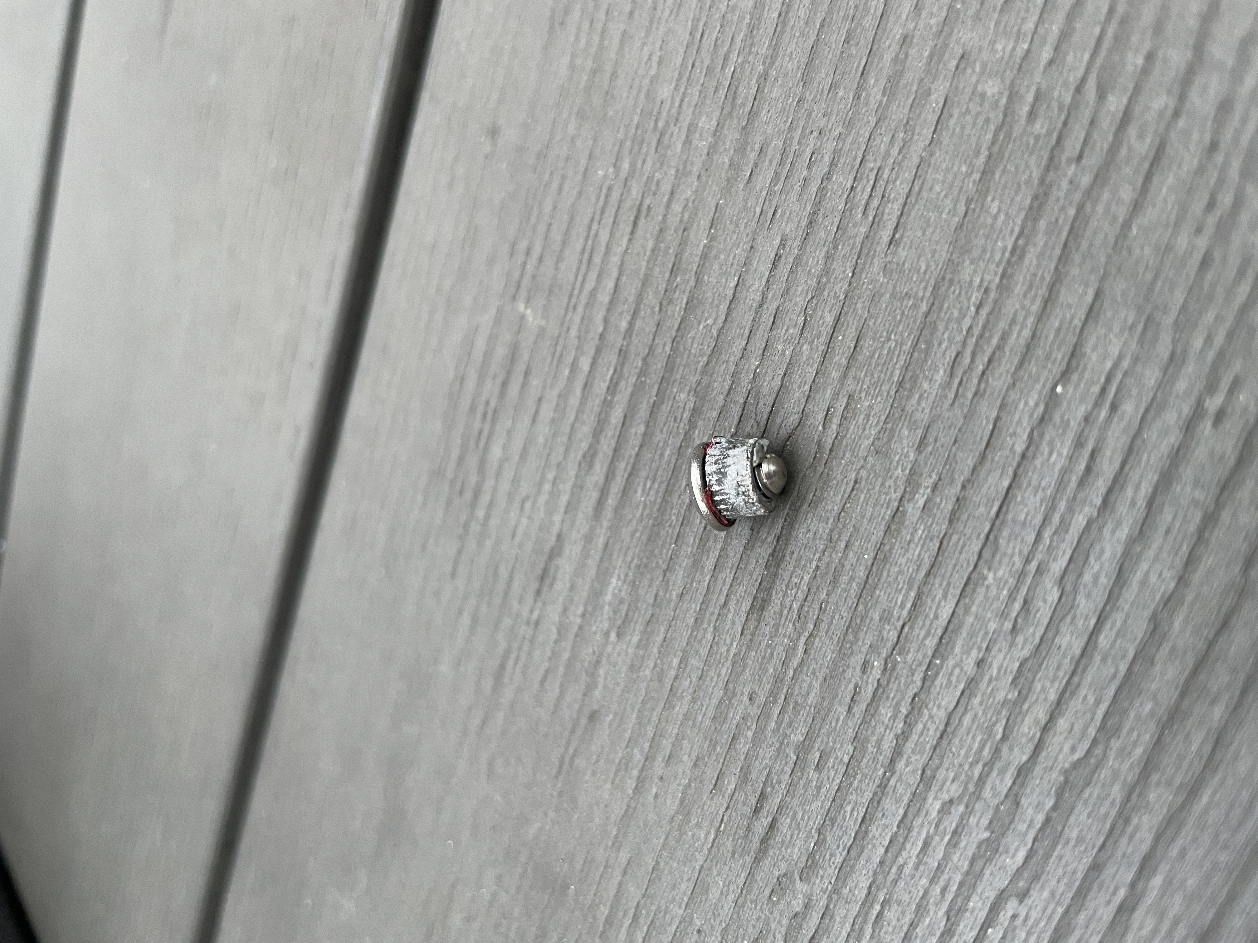

Nu draaide de ring laatst mee met het uitdraaien van de steekas. Blijkt dat het schroefje eigenlijk uit het frame gebroken is. Ik heb er foto's van gemaakt, zie hieronder. Ik vermoed dat het schroefje in een schroefdraad zit dat in het frame gelijmd is. Dan zou het een kwestie zijn van opnieuw vastlijmen. Graag jullie gedachten hierover.
Alvast hartelijk dank!

Waarschijnlijk krijg je die boutjes bij een nieuwe derailleurpat. Kijk of je die kunt verwijderen.

Is een losgekomen blindklinkmoertje, even langs je dealer, kan vast gefixt worden.
een je hebt ook nog garantie gezien de aanschaf in 2020

Is geen klinkverbinding. Is duidelijk een busje met een schroefje om de ring te borgen. Busje met kartels zit verlijmt in frame is duidelijk los gekomen, daarom ook kartels er af. Dit zou ik beslist niet zelf terug vastlijmen, maar zeker terug naar dealer. Mag gewoon niet loskomen en zo gaat inderdaad de bus van waarin je steekas zit meedraaien, dus moet gewoon opgelost worden. Je ziet in het gat ook de karteltjes zitten die samen met de karteltjes op het busje en de lijm voor een goede verbinding zouden moeten zorgen, maar dat is dus niet goed gegaan hier.

Dank! Ik ga de dealer maar even aan z’n jas trekken. Ik zal de uitkomst hier plaatsen uiteraard.

In geval van nood zitten er in ieder geval nog wel drie nokjes aan de draadbus zodat deze mechanisch nog kan worden tegengehouden.

Ja inmiddels wel, eergisteren was de fiets weer klaar. De schroefdraad is weer op z'n plek gelijmd en dat lijkt vooralsnog goed te gaan. Blijft natuurlijk wel even mijn aandacht houden, want ben wel benieuwd of het op langere termijn ook goed gaat.
