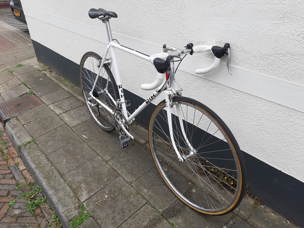

Dan toch geplaatst, de frankenbike der frankenbikes. Aan deze RIH-Fongers uit 1970 is niets meer origineel, behalve buizen, lugs en patten. Het aanlaswerk is ooit al eens verklungeld, net als de lak. Ik gok dat het een Reynolds 531 frame is, maar heb eigenlijk geen idee. Voordeel is dat het me alle vrijheid geeft om er zelf iets mee te doen.
Motivatie om mijn Gazelle Special trapezi in te ruilen voor deze was dat ik bredere banden wilde, een iets lagere maat (maar niet korter) en graag een kortere naloop (grotere vorksprong). In het functionele valt alles mee, in het esthetische valt er weinig mee
De lak is ontstaan onder tijdsdruk tijdens een verhuizing. Ik had gedacht dat iets dat lijkt op het Amstel team leuk zou zijn, maar de fiets ziet er nu uit als een RIH-Cove, terwijl het een RIH-Fongers is. Herlakken in baby-blauw zou alsnog aardig zijn maar gaat voorlopig niet gebeuren. En ja, de stickers hadden best netter gemogen...
Schakelmateriaal is Campagnolo Centaur 9-speed met Deore DX voorderailleur (vanwege de klemming). De Mafac centerpulls bevielen niet en waren toch al niet origineel. Intussen zitten er sidepulls van Dia Compe op, middle-reach en dual-pivot. Wielen zijn Grand Bois velgen in 19C met Campagnolo naven. Het compacte stuur is een Soma, zilverkleurig, 38cm breed en 26,0 klemming. Komend vanaf een groot ergostuur is zo'n compact stuur een verademing, een van de beste upgrades die ik in jaren heb meegemaakt.
In het stuurgedrag zocht ik een compromis, zelf ben ik wat sloom in reactievermogen, daarom vind ik een nerveus sturende fiets wel fijn. De Gazelle Special stuurde te traag voor me. Voor fietsen in een compacte groep is deze fiets minder geschikt.
Demping van beide lange vorken is fijn. De RIH heeft veel meer souplesse dan de Gazelle Special maar is ook echt slapper rondom het bottom-bracket.
Alsnog wil ik een zadelpen met minder setback en ook de stuurpen ben ik wat ontevreden over met dat breekbare kapje. Verder is hij voor mij functioneel af

Ik zou er nog wat spatborden op klussen. Dat past m wel. Verder een allegaartje, maar het fietst vast zo gek nog niet.
Je zou je toch je ogen uit je kop moeten schamen om zo'n fiets hier op het forum te posten...
Nee hoor, hartstikke leuk juist! Zelf gespoten? Zo op de foto's ziet het er best geslaagd uit.
De afmontage is ook nog eens prima.
