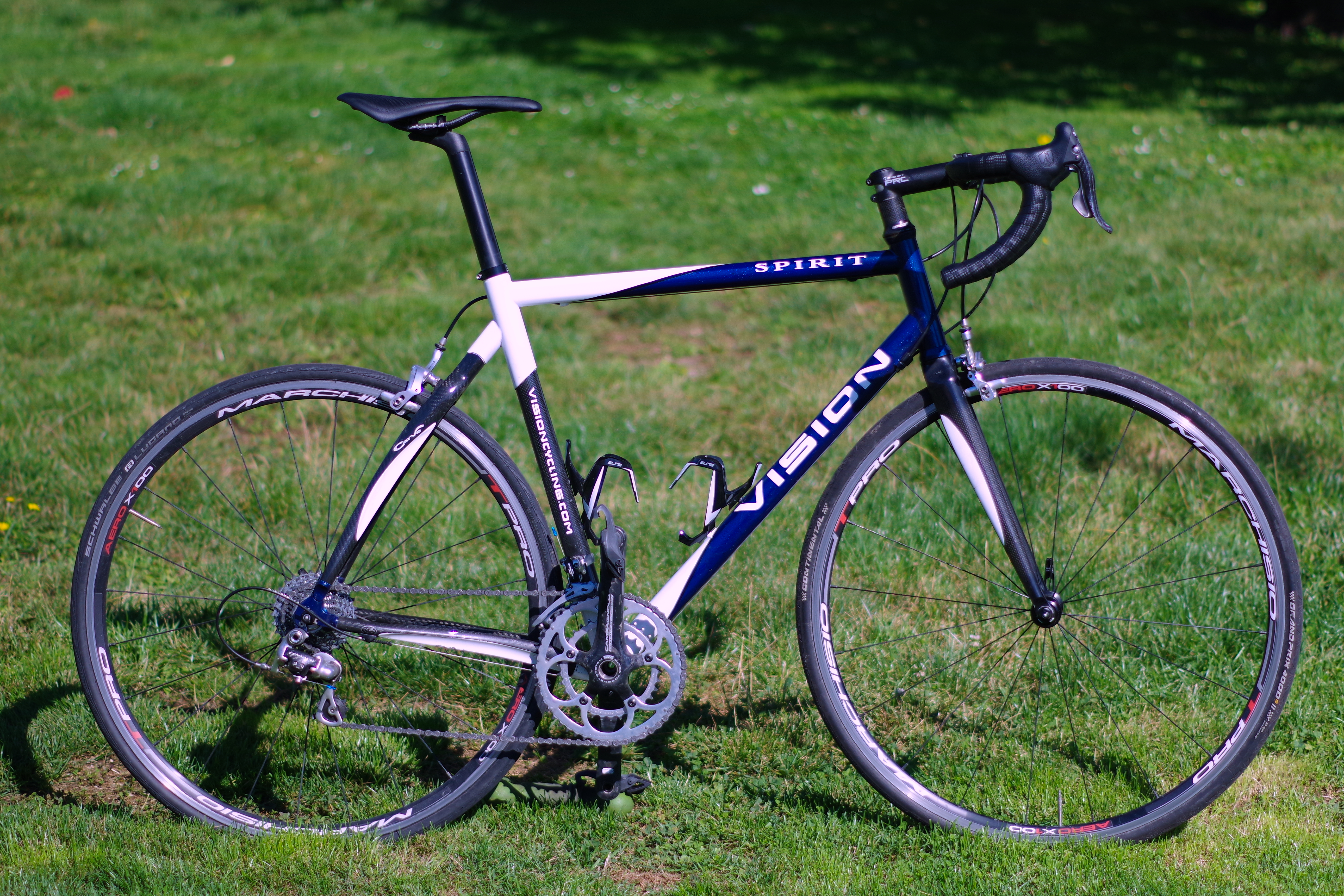

De Vision zoals ik hem van de zomer als klimfiets heb gebruikt.
-aluminium Centaur crank vervangen voor een carbon exemplaar dat ik nog had liggen. Wel heb ik de 50/34 bladen van de alu crank omgezet naar het carbon crankstel (was 50/36).
-Procraft STC stuurpen was maar 3 tientjes bij Bike24. Dat is wel heel weinig voor eentje van 100 gram.
3t zadelpen, Ergosum stuur en Time pedalen hier op het Forum gekocht.
-AliExpress Romin kloon van 120 gram voor 18€, zit verrassend goed en heeft al wat slechte wegen overleefd.
-De Zonda's die wat ingesleten zijn vervangen voor de Marchisio's. Op het vlakke kunnen de Zonda's nog wel even mee maar in de bergen loop ik liever geen risico.
Ik heb nog Chorus ergopowers liggen maar omwille van het gewicht toch de Centaur erop gelaten. Dat scheelde toch best veel.
Nog te wensen: echt lichte wielen en een full carbon voorvork van -400 gram. Op Marktplaats staan regelmatig Ritchey WCS of Easton EC90 maar ik ben een beetje bang voor nep dus wacht ik liever tot er één hier op het forum voorbij komt of misschien een Time vork. Daar zijn volgens mij geen of weinig neppers van in de omloop.

@Ernie : zeer fraaie fiets, en wellicht een Colombus vork een optie ? Daar zie ik af en toe wel eens een aanbieding van voorbij komen. Vandaag nog een rondje gedaan op de Holdsworth voordat de herfst losbarst.

Het plan was eigenlijk om onder de 500€ te blijven. Ik zit nu rond de 350€.
Vandaar dat tweedehands eigenlijk te enige optie is (vork en Extralite expander). Maar aan de andere kant is het frame wel een blijvertje dus een beetje over het budget gaan is sowieso geen ramp. Dat moet voor de wielen sowieso maar omdat ik 3 fietsen met Campa 10 speed regelmatig gebruik, kan ik daarmee creatief boekhouden.
Heerlijk om geen dure fiets mee op vakantie te hebben die wel rijdt als een dure fiets!

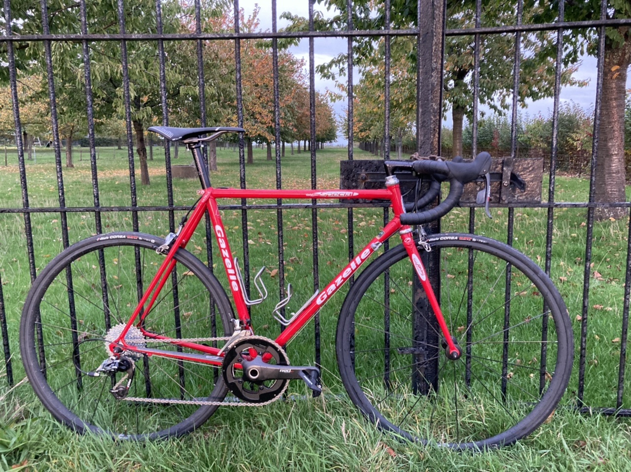

De inspiratie komt van ‘modern groupset on old frame’ van de buren lfgss.com
Het was vandaag new bike day

Mooi! Wat voor stuur is dat? Ik heb toeval vorige week een stuur van Nitto besteld, die klassieke bochten vind ik niet zo fijn meer.

apexrider schreef: 23 okt 2022 21:39 Mooi! Wat voor stuur is dat?
deda piega met een 26mm diameter, ik heb een 40cm, bij deda is dat out out, niet C-C.
het is trouwens ook niet een super ergo bocht, just perfect en voor kleine euro's

TKMP schreef: 23 okt 2022 20:34 De inspiratie komt van ‘modern groupset on old frame’ van de buren lfgss.com
Wat is zo’n naar voren aflopende bovenbuis prachtig! (Kleur ook goed)
