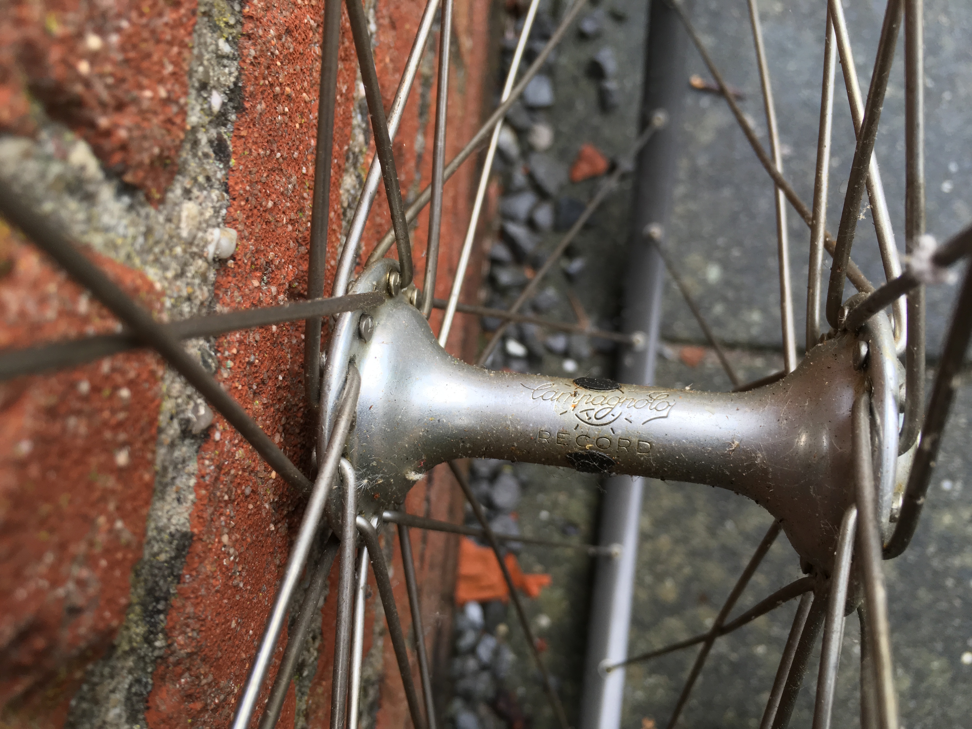

Ik heb nog een stel mavic velgen met Campagnolo naven staan,mag je gratis afhalen.

Heppiebianchi schreef: 04 sep 2018 16:10 Ik heb nog een stel mavic velgen met Campagnolo naven staan,mag je gratis afhalen.
Daar past een ouderwetse pignon op, denk ik?

Christine schreef: 04 sep 2018 22:02
Denk dat ze minimaal 35 jaar oud zijn,dus 5 of 8 pignon.

Zag ook dat het schroefpion was. Wist niet eens dat die in 8 speed bestonden, maar dus niet interessant. Wel bedankt voor het aanbod Heppiebianchi!

Oké,dan breng ik ze wel naar de stort.

Heppiebianchi 05 sep 2018 16:32
Zag dat het record naven zijn,heb ze op Mp gezet voor 45 euro,
maar voor de liefhebber van hier gratis af te halen.

Alleen al die naafjes zijn Ebay gold ;)
