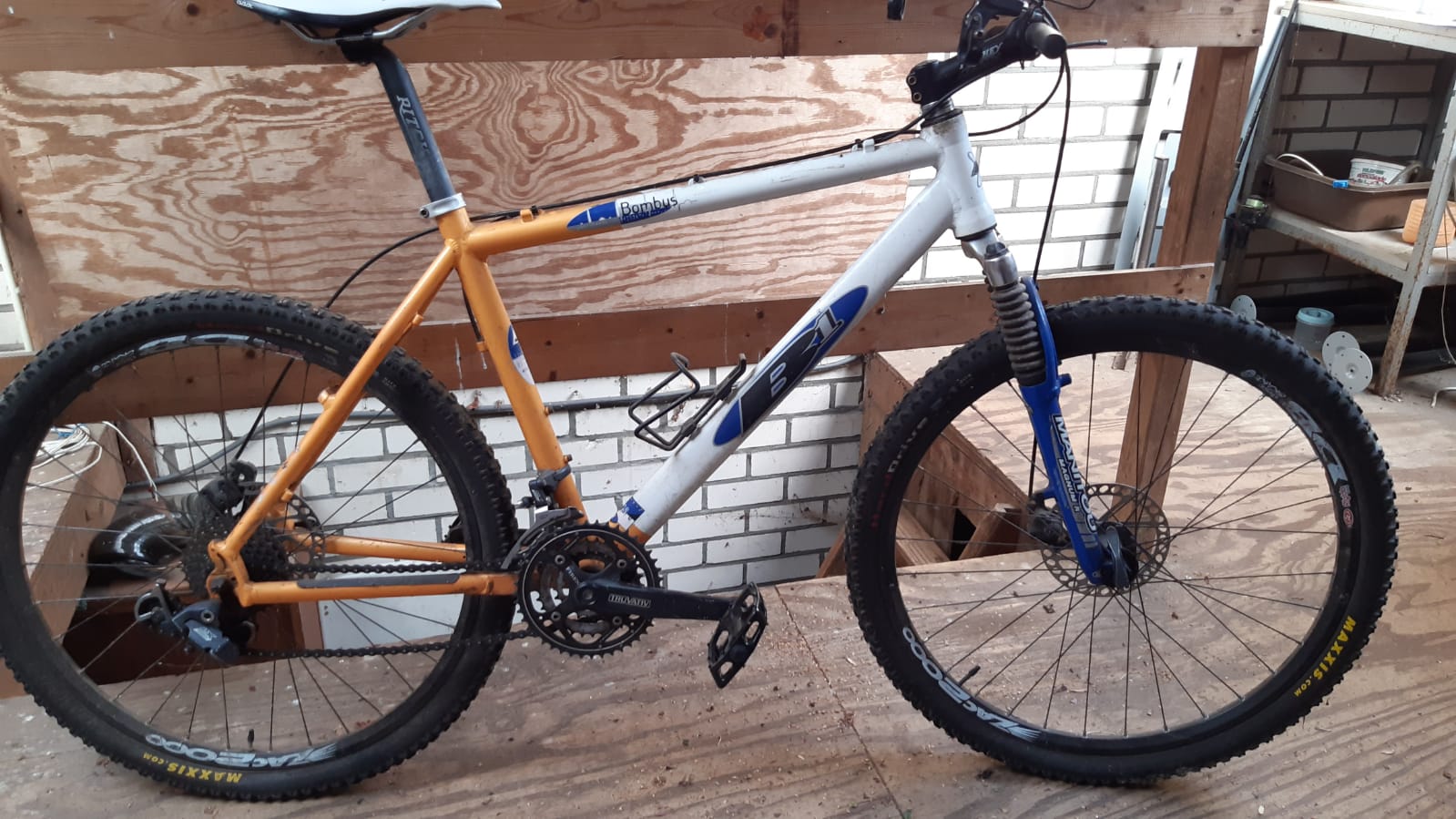

Een aantal jaar geleden ben ik zeer goed geholpen met mijn (beginners)vragen voor de aanschaf van mijn eerste racefiets. De afgelopen jaren meegekeken op het forum en toch vaak de gedachte gehad om de volgende stap te zetten qua prijscategorie (alu->carbon etc.). De ratio heeft het nog altijd gewonnen van het gevoel. De afgelopen tijd, zeker met het mindere weer, heb ik gekeken naar gravelbikes om te kunnen genieten van de mooie bospaadjes in Drenthe. Gezien de lange levertijden en de lol van het klussen zat ik te denken om een oude mountainbike om te toveren naar een gravelbike.
Mijn vader had een gebruikte MTB (beone, 26 inch, mechanische schijfremmen) staan die wel geschikt lijkt voor een kleine metamorfose. De geometrie lijkt nog redelijk overeen te komen met mijn racefiets (Sensa Trentino uit 2013, maat 56). Op internet zag ik vaak dat de MTB te lang is om om te bouwen, alleen de reach (van dit frame) is duidelijk minder dan de racefiets. Door de net verschillende zitbuishoek en balhoofdhoek (niet op de graad nauwkeurig kunnen meten) lijkt het zadel wel verder achter bottombracket te komen, waardoor de 'netto' reach van zadel naar stuur vergelijkbaar is. Vertel aub als ik dit verkeerd zie.
Voor het gemak ga ik er verder vanuit dat de geometrie wel goed te maken is, dus dan de andere uitdagingen:
- een starre voorvork, voor 26 inch en voor schijfremmen: zie al vrij snel wat opties op internet langskomen, misschien is deze ook nog wel tweedehands te halen (gezien alle MTB's tegenwoordig overstappen naar 29 inch). De schijfremklauw is van Hayes HMX-1, kan zo niet achterhalen of dit nog een andere aansluiting heeft op voorvork dan de reguliere schijfremsystemen (Shimano, Tektro).
- shifters: als ik het heel budget wil doen kan ik 8 speed racefiets shifters halen en die aansluiten op de SLX achterderraileur (als goed is kan dit worden gemixt). Voor stapje extra kan ik 10 speed shifters halen en en 10 speed achterderraileur (heb nog redelijk wat 10 speed cassettes liggen). Daarnaast hoef ik niet direct rekening te houden met de type remklauwen, aangezien mechanisch gewoon zou moeten werken (komt alleen iets nauwer qua afstelling door verschillende pull).
Ben vooral op zoek naar tips (directe links naar (tweedehands) producten wordt uiteraard ook gewaardeerd), maar ook zeker eerste opmerkingen of dit een haalbaar project is of dat dit veel te veel moeite / problemen gaat opleveren.

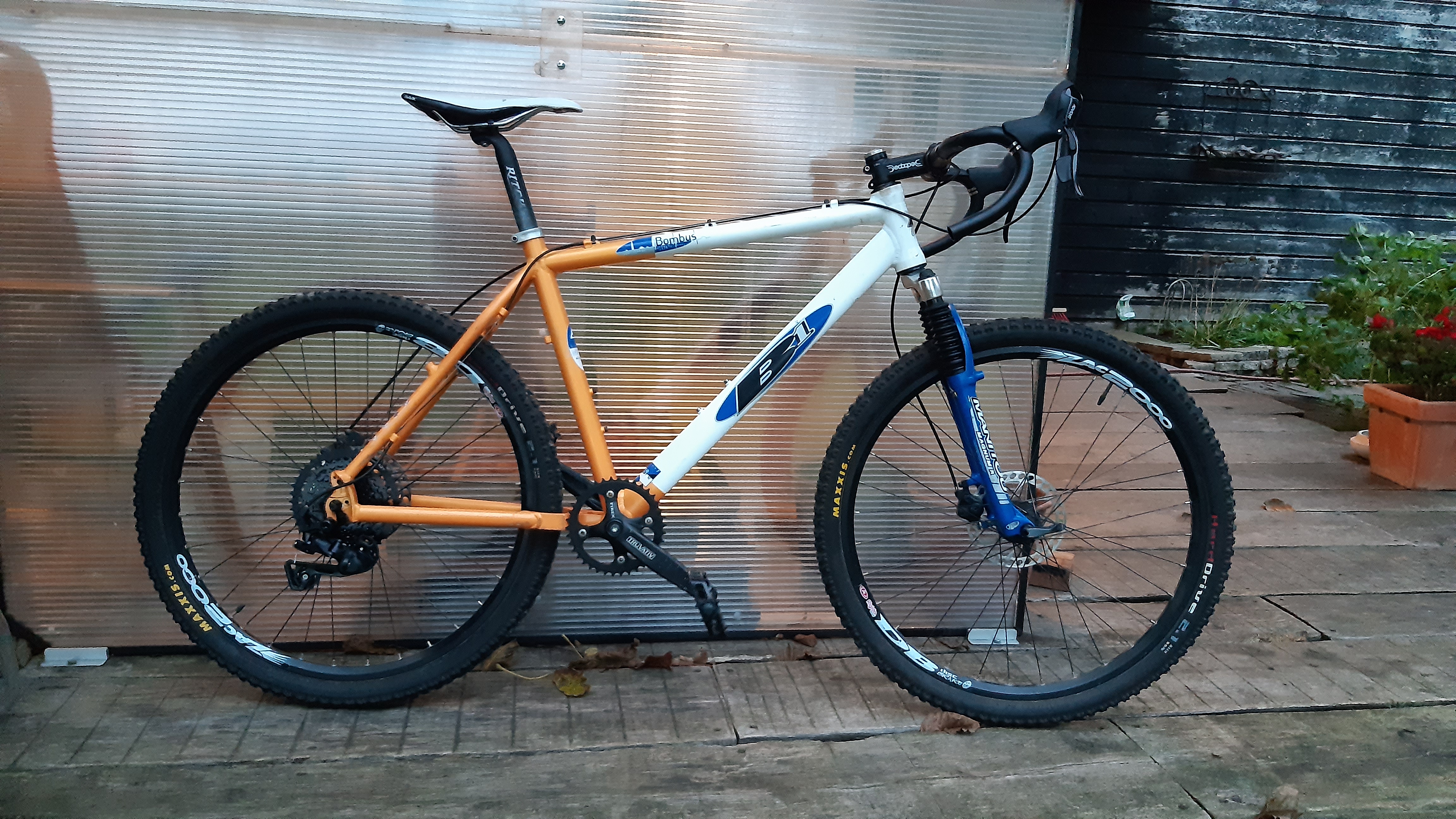

Bedankt voor de reacties! Zoals het nu lijkt wordt het volgende aangeschaft:
- microshift advent (1x9 speed) dropbar shifters, derailleur en cassette (zeer benieuwd, veel positieve reacties);
- NW kettingblad (huidig crankstel 104mm, even kijken of ik nog aanpassing naar buiten/binnen nodig heb om gecentreerd te eindigen)
- starre carbon vork uit china;
- racefietsstuur, allerlei accessoires.
Voor nu laat ik de 26" wielen er nog in zitten en zal wat andere banden op plaatsen.
Ziet er erg leuk uit!
