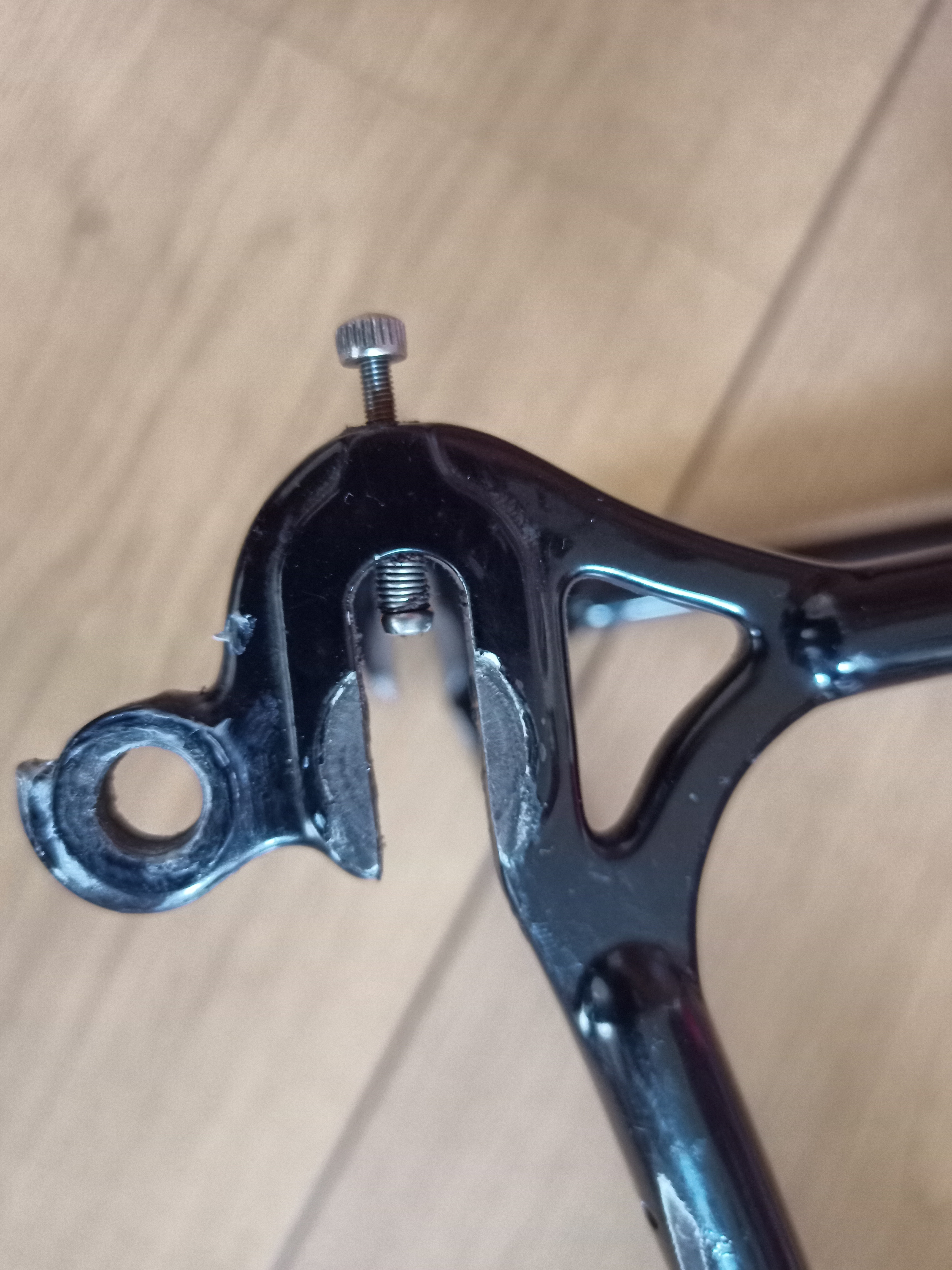

Ik krijg m'n achterwiel niet in de achterpatten van mijn frame (Gazelle 531). Ik heb meerdere wielen geprobeerd en stuit steeds hetzelfde probleem. De opening / gleuf van de rechterpat is namelijk een fractie van een milimeter te smal.
Hoe los ik dit probleem op, gewoon vijlen? Of is er een betere manier?

Gewoon vijlen.
Zo te zien is de moer erg vast aangedraaid.
Dan moet de opening wel kleiner worden.

De opening wordt groter door te vijlen, niet kleiner 😉
Maar inderdaad op die foto zie je wel wat braamvorming dus als je dat wegvijlt zou het moeten passen. Trouwens wel een uniek probleem dit, echt nog nooit meegemaakt en ik bouw echt al jaaaaren fietskes vanuit verschillende onderdelen.

Of de fiets een keer te hard met het pat op de grond laten vallen. Dan staat ie een beetje dicht. Even goed nameten met de schuifmaat voordat je gaat vijlen.

Ik heb het frame vorig jaar tweedehands aangeschaft en weet niet hoe die daarvóór is gebruikt. Hij ziet er voor de rest erg netjes uit, dus ik denk wel dat hij goed is behandeld. Maar wellicht is de achterwiel inderdaad één of meerdere keren te strak aangedraaid. Ik heb de opening een heel klein beetje gevijld en kon de wiel daarna gemakkelijk inschuiven.

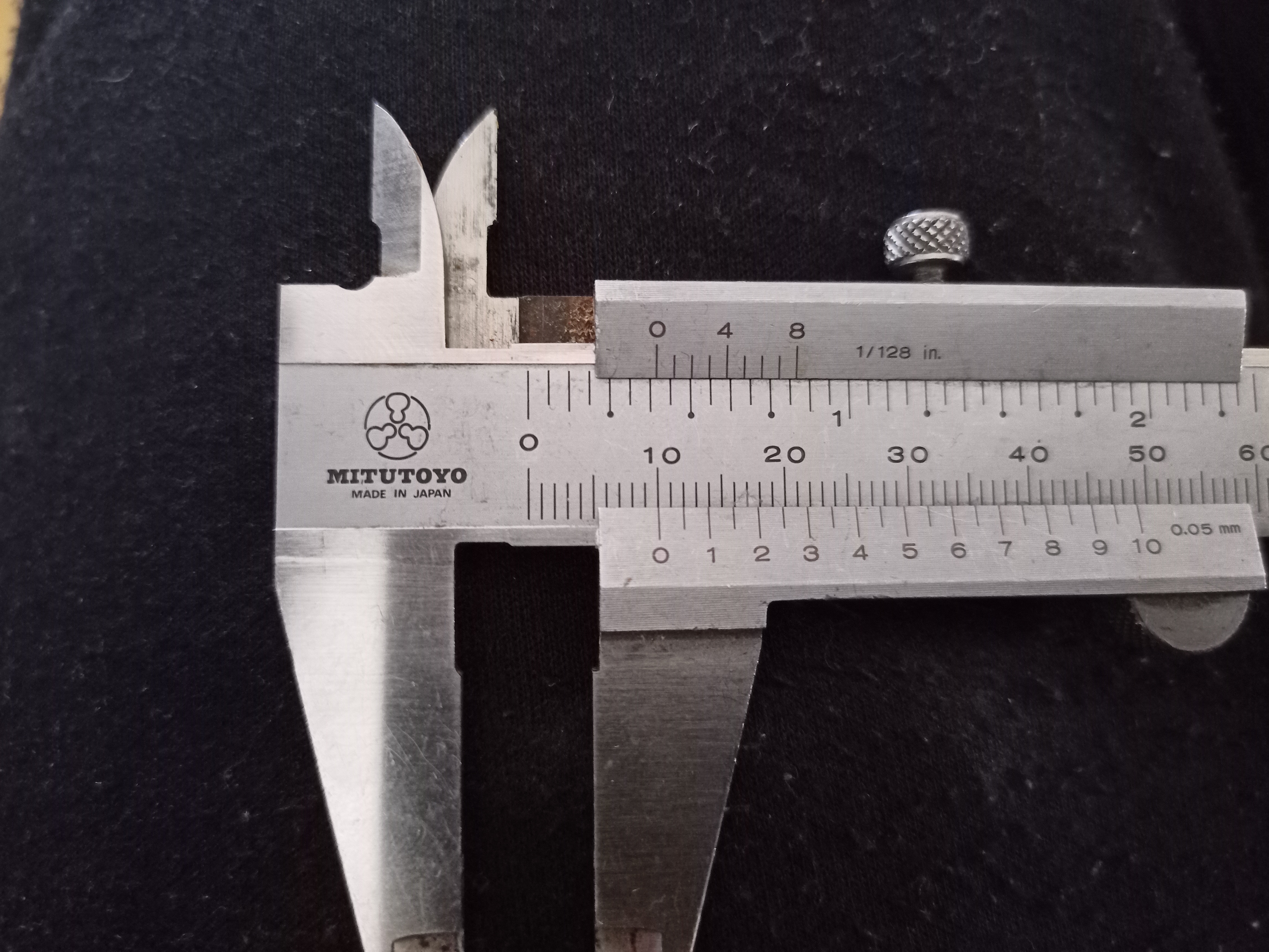

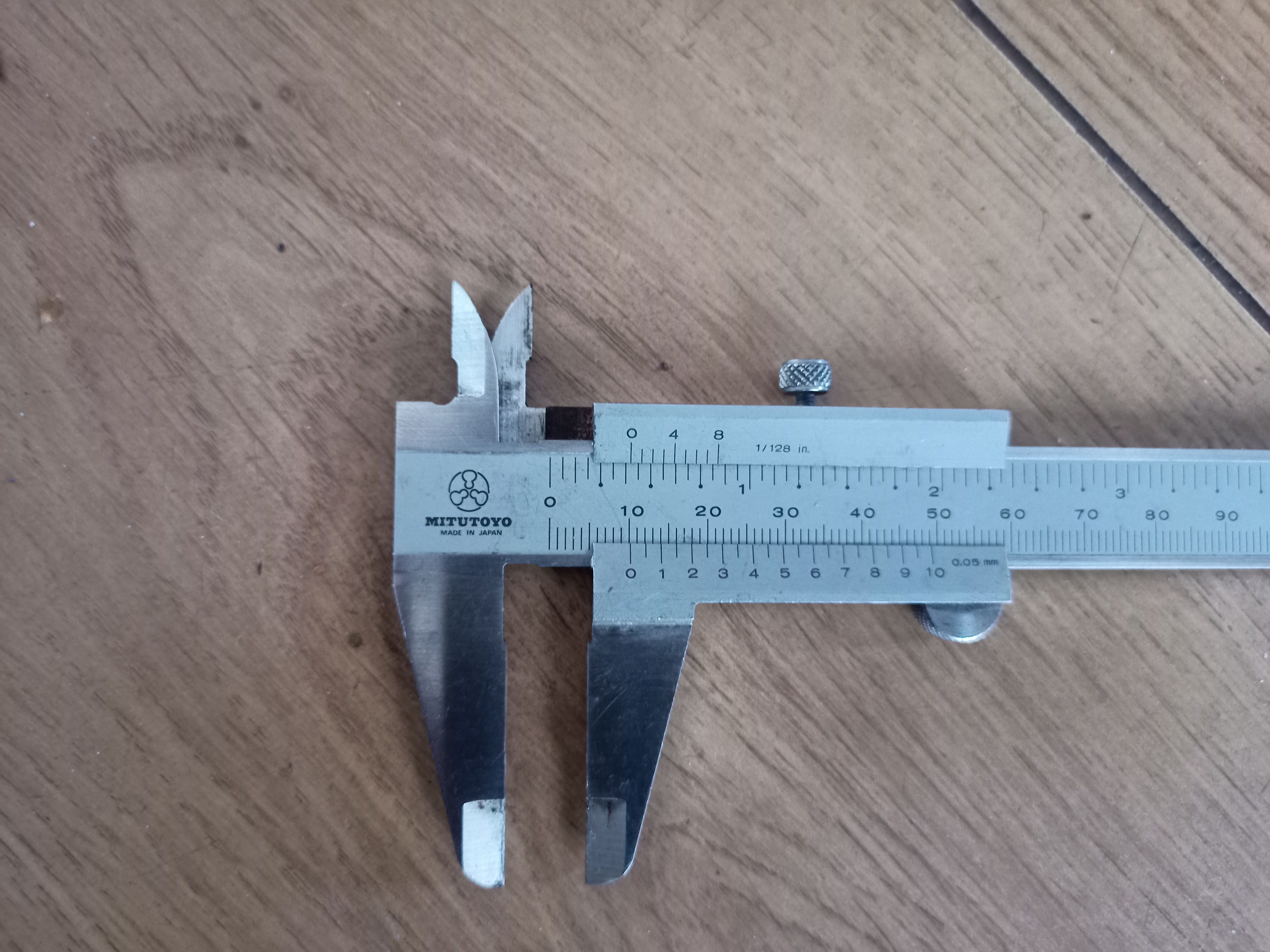

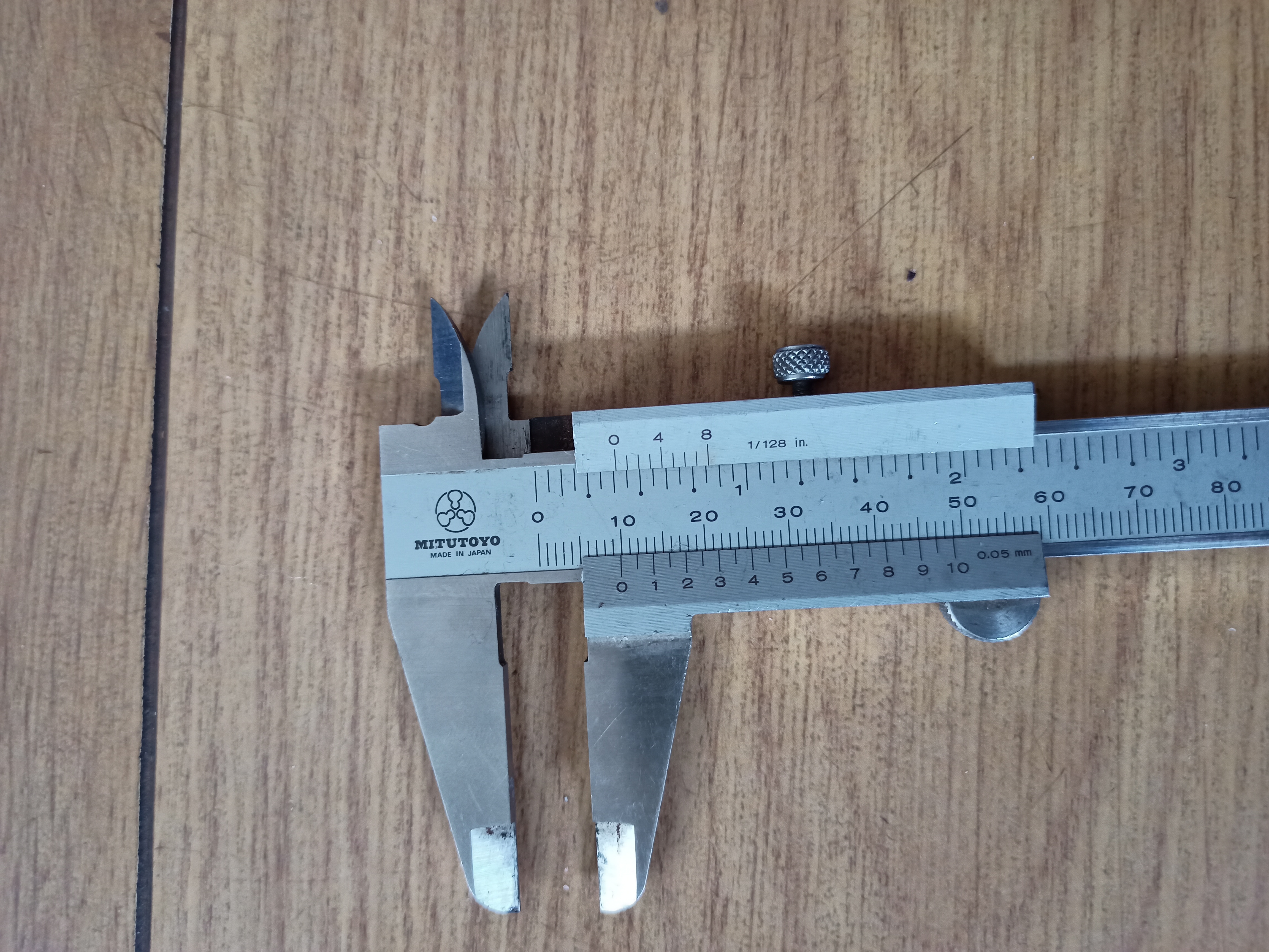

Ernie C. schreef: 20 feb 2022 21:40 [...] Even goed nameten met de schuifmaat voordat je gaat vijlen.
Had ik gedaan. De verschillen vóór het vijlen:
Rechterpat
Linkerpat:
Wiel:
