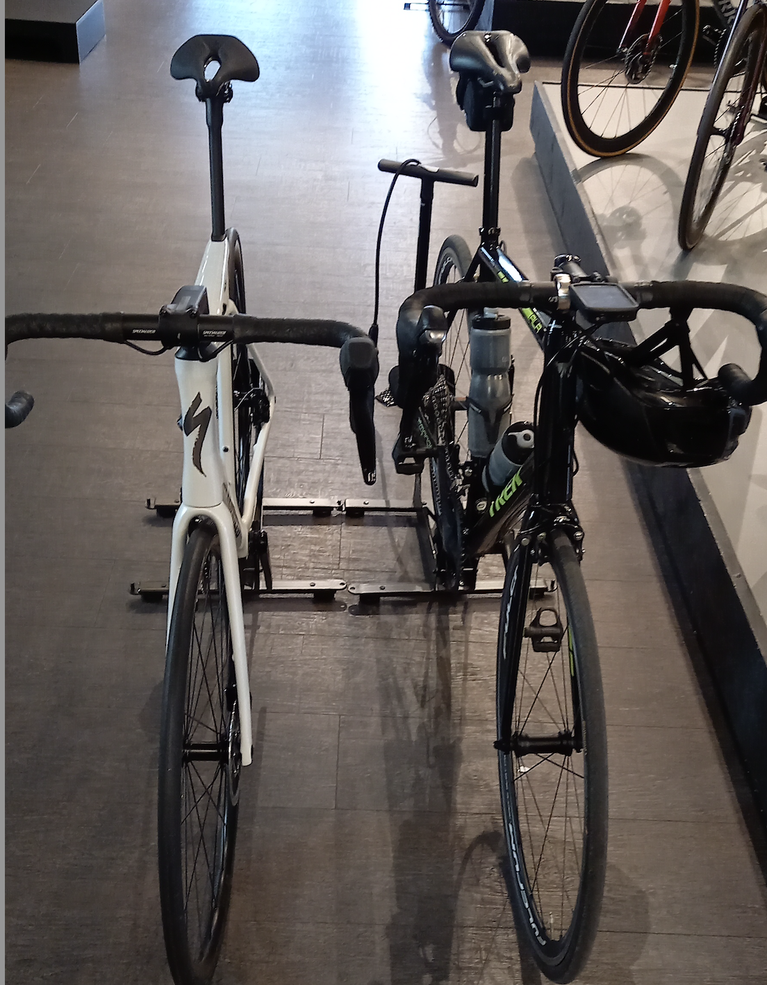

In de winkel zat stuur 4,5cm lager dan het huidige. Niet veel speling op de stuurpen.

Heeft de bikefitter je maten opgenomen naar de ideale dan wel de snelste fiets voor jou of naar wat jij op dat moment als startende fietser aankon?
Kan je je huidige fiets niet aanpassen (minder-meer spacers /lengte-hoek stuurpen/zadelstand) naar de maten zoals de fiets die je wil kopen?
Dan weet je meteen of je lichaam dat aankan.

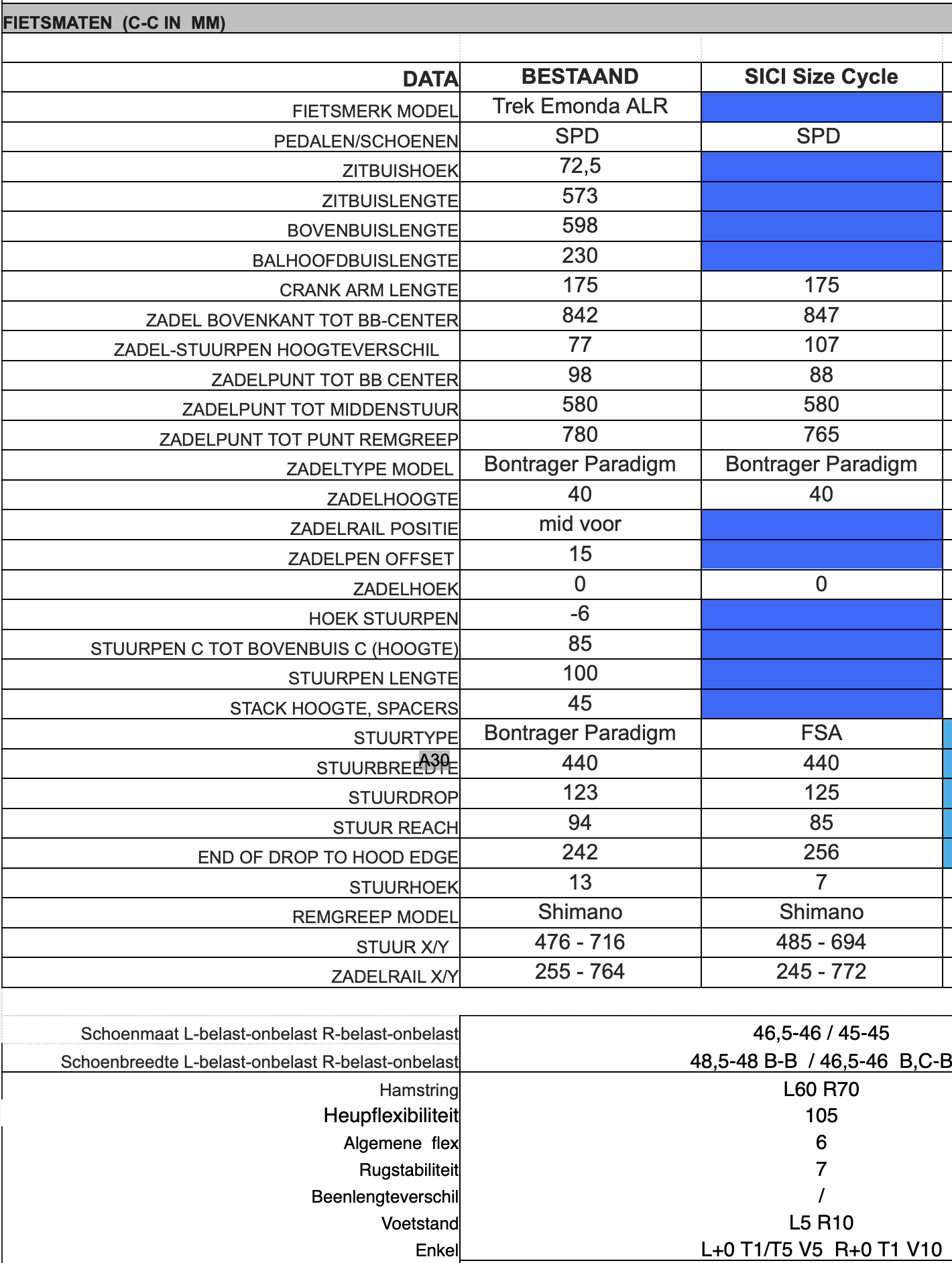

Doel was destijds om simpelweg te kijken of ik goed op de fiets zit. Geen klachten maar meer of het een optimale zit was. Niet specifiek wedstrijdgericht bijvoorbeeld.
Meetgegevens (zie screenshot)
Echt flexibel ben ik niet en zal ik ook niet meer worden (sport wel 5-6 keer per week met zwemmen en lopen).
Vermoed dat ik wel wat actiever kan zitten.

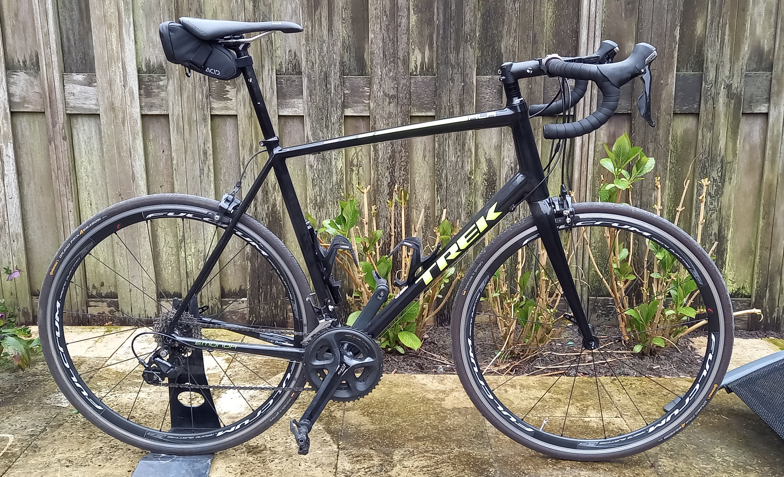

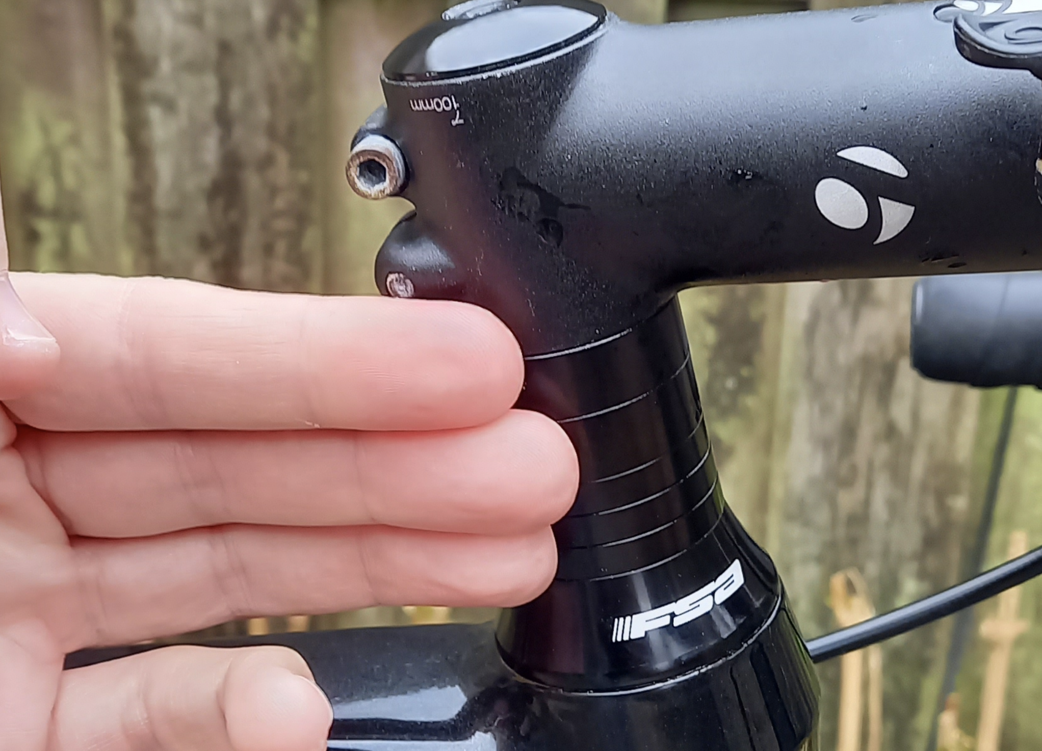

Plaats eens een foto, in zijaanzicht, van je huidige fiets.
Dan zie je direct wat er nog wel mogelijk is.

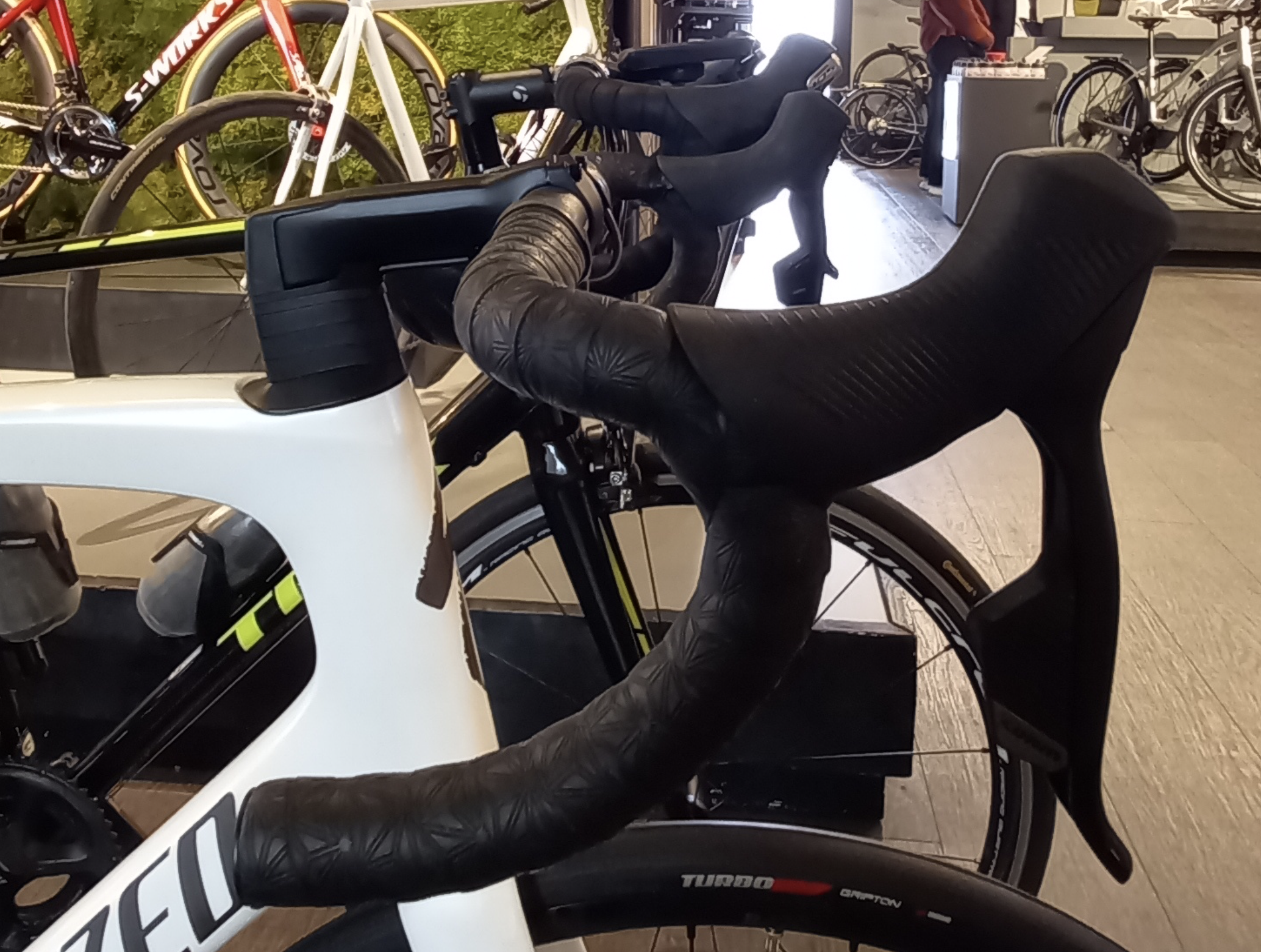

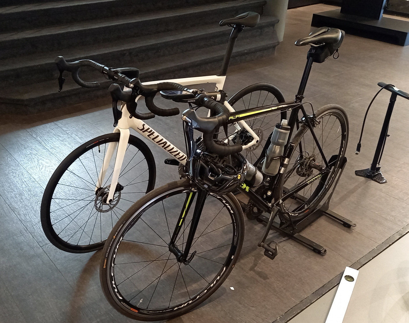

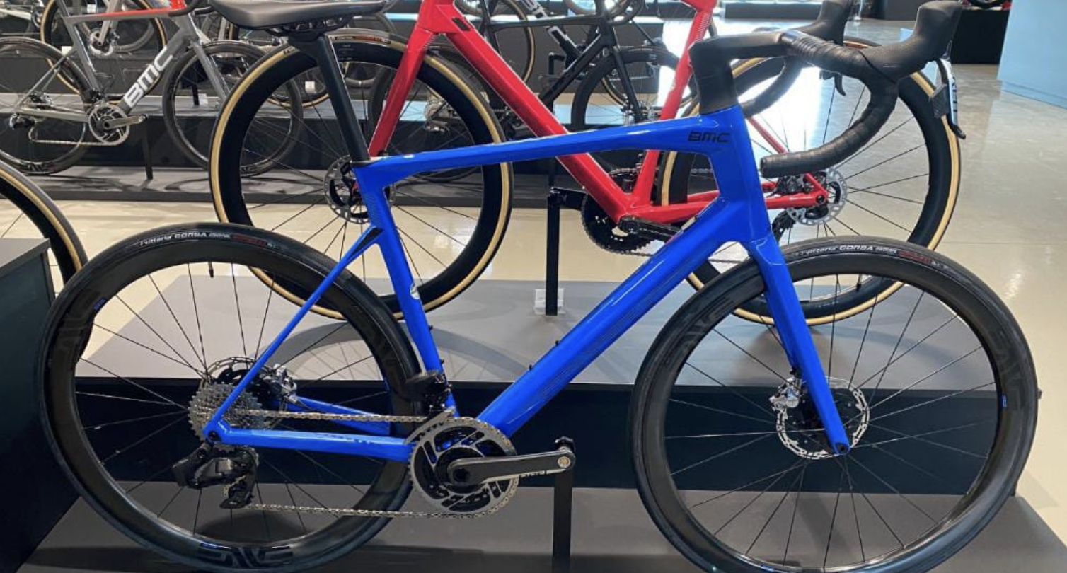

Lcsmet schreef: 20 mar 2022 11:29 Plaats eens een foto, in zijaanzicht, van je huidige fiets.

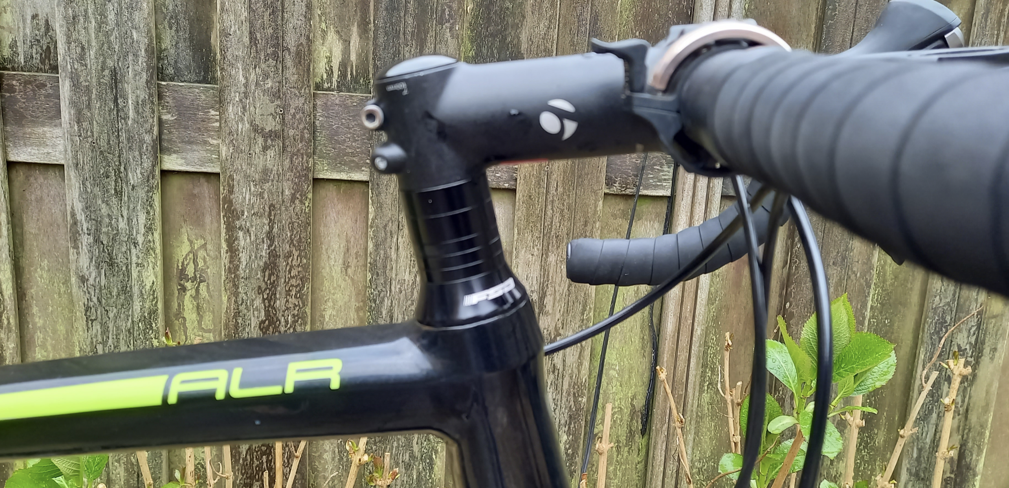

Twijfel je; een optie je huidige fiets aan te passen zodat de stuur positie dichter bij de andere fiets komt?
Ik zou altijd eerste je huidige fiets aanpassen.
Wat houdt je tegen het stuur 4.5cm hoger te nemen dan wat je in de winkel zag?
Berichten: 16831
Gebruikersavatar Lcsmet 20 mar 2022 11:41
Je hebt nu wel een heel aantal spacers onder je stuurpen steken, dat je indertijd beter af as met de Domane.
Haal even al de spacers onder je stuurpen vandaan.
Ga dan een paar keer een (langere) rit maken.
Mocht je bang zijn dat de fiets die je echt wil al verkocht zou zijn, vraag dan aan de winkel of ze deze een weekje voor je willen reserveren.
Laat je vooral niet gek maken, er staan nog heel wat andere passende fietsen te koop.

Lcsmet schreef: 20 mar 2022 11:41 Je hebt nu wel een heel aantal spacers onder je stuurpen steken, dat je indertijd beter af as met de Domane.
Ik heb meerdere opties en neem voor dit budget geen overhaaste beslissing.
Ik ga volgende week een paar dagen naar Limburg dus kan ik goed testen met de spacers er tussenuit
